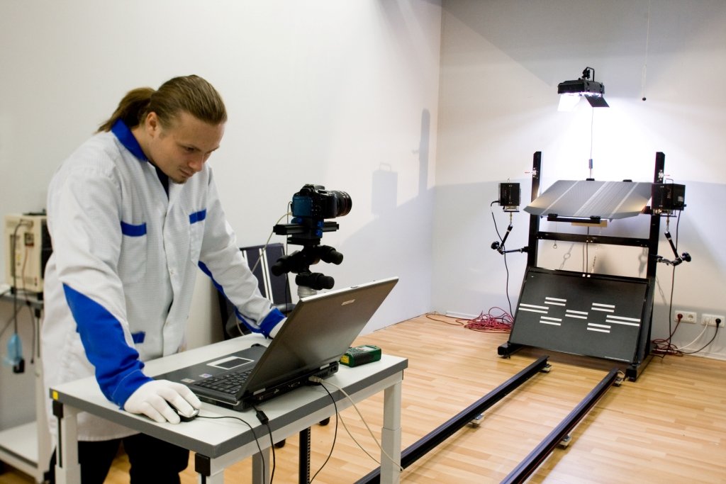

Вопрос. Вы видели идеальный объектив по которому официалы юстируют тушки? Я видел. Все что вы написали про метрологические службы, правильно, но в этом конкретном случае вызывает улыбку. По образованию технарь и все, что связано с метрологией знаю не по наслышке.
Юстируют по старенькому, но очень хорошему полтийнику smile

Это не старенький полнинник)))...это специальный тестовый девайс
Crokodil50
Сообщения: 3428
Re: Блог владельцев D810
Сообщение Crokodil50 »
masker писал(а): Пн сен 07, 2015 18:13
Вот этого не надо. Я его видел rofl
Вот именно поэтому и надо все объективы и все камеры и на юстировку. Объектив чужой на ваших камерах может дурить и это аксиома!!!!

Все что писал выше для вас лишь страшилки. Есть два варианта юстировки. 1- в пределах толерантности компании Nikon. 2- Для себя любимого, с максимально возможной подгонкой объектива к камере, что бы приблизиться хотя бы отдаленно к тому, что получается у Юли.
Что бы не писать для вас страшилки, то 1- проведите опрос, кому у официалов сделали юстировку нормально, даже в пределах той самой пресловутой толерантности. 2- почитайте посты глубокоуважаемой Юли, как она юстировала свой 24-70. Сделайте поправку, что это там у них, а у нас...
Если лично вы довольны, как вам сделали по идеальному объективу/идеальной камере, то и отлично, в противном случае вы бы не считали все что написано мной страшилками.
Но все же открою вам еще одну тайну из страшного. Объектив,фикс юстируют в обязательном порядке по нескольким точкам. В сервисе из-за перегруженности мастеров делают это, как правило по двум крайним точкам. Вопрос, какого размера должно быть помещение для того чтобы длиннофокусники могли стрельнут по мишени в точке бесконечность? Прикинули? Умножьте примерную площадь на стоимость аренды и прикиньте цену вопроса. Посмотрите на каких площадях размещаются официалы.
Рельсы то упираются в стенку smile

У меня была длительная переписка с никоном по поводу разности поправок для каждой отдельно взятой точке фокусировки. В ответах в одном из писем проскакивало что тестируют объективом f50 каким именно не уточнялось. Но что меня остановило от отправки в сц этот абзац. Письмо последнее поэтому у меня сохранилось
Замечу, что даже сервисный центр никогда не проводит тесты на точность работы АФ при самой открытой диафрагме, так как максимальная резкость светосильного объектива достигается, как правило, на значении f2.8-f3.5. Чем больше светосила объектива, тем быстрее происходит фокусировка, однако тестирование объектива на его максимально открытой диафрагме может привести к тому, что глубина резкости будет меньше, чем допустимый диапазон погрешности. Именно поэтому мы не рекомендуем делать тесты при максимально открытой диафрагме на точность работы АФ.
А на диафрагме 2.8 у меня проблем не возникало. clapping По сему от сервиса отказался. К кому то подход наверное особый, но в массе предположу что юстируют оптику на "эталонном" д300, а оптику "эталонным" полтосом. так как у них судя по письму конский допустимый диапазон погрешностей. Чудес не бывает к сожалению
50/1.8 и если не изменяет память то отвертка rolleyes
Но наверное некоторым пряпо фигачат по метрологическим эталонам smile А вы как и я туда же ... страшилки пишите smile

Ну я то же думал что всё серьёзней. А оказывается если нужно хорошо и по эталонам то в Дюссельдорф. biggrin
Crokodil50
Сообщения: 3428
uncleford писал(а): Вт сен 08, 2015 09:20

Кажется победил я свою проблему с юстировкой, из-за кторой тут разгорелась дискуссия на форуме. После трех похождений в центральный сц, переписки и дикуссий, я плюнул и отдал в Сивму,не смотря сплошные негативные отзывы об этом С.Ц. На благоприятный исход уже не рассчитывал. Сегодня забрал и чудо! Тушка отъюстирована так как хотел, все четко. Более того, объектив 24-70, имевший неравномерный фронт на разных фокусных, ведет теперь себя хорршо.(тьфу, тьфу). Странно конечно, так как по идее тушки не юстируют на разные фокусные , а мне сказали была именно програмная юстировка. Ну да ладно, видно есть еще пряморукие люди. Центральному С.Ц лично от меня неуд. Сивме спасибо, Всем удачных мастеров. Люди- наше все.
В Дюссельдорфе признали, что мой объектив не поддается юстировке, при которой я получу результаты, которые желаю (элементарные механические погрешности линз, оптической скамьи, на которой они стоят, микроперекосы байонета и т.п, т.е. всё то, что вписывается в понятие никоновской толерантности, и что не поддается юстировке). Я их взяла на измор (три раза возвращала), и мне заменили объектив на новый, прямо из Японии. Во второй раз, т.е. сейчас у меня уже третий. Он резкий и симметричный на Ешке и Д7100, но есть подозрение, что в самой Дешке что-то несимметрично, хотя очень несущественно. В Дешке юстировали положение зеркал, а потом делали общую юстировку. Всё это видно, если рассматривать с пристрастием на 100% по краям кадра. Однако, если есть перекос на уровне оптической оси, то никакими стандартными приемами юстировки его не устранить, да и отъюстировать на всех диафрагмах и фокусных не получится. Сначала нужно подобрать симметричные линзы (либо взаимокомпенсирующие асимметрию), выровнять все перекосы, и только тогда юстировать. Кто будет этим заниматься? Проще и дешевле поменять на новый, а старый направить в ателье по аренде.
Тем не менее, я к нему приспособилась. Это единственный выход. Впрочем, если нужна точность на открытой, то это он может. А вот выдавать симметричную ГРИП - это большой вопрос. Но я и его решила.
