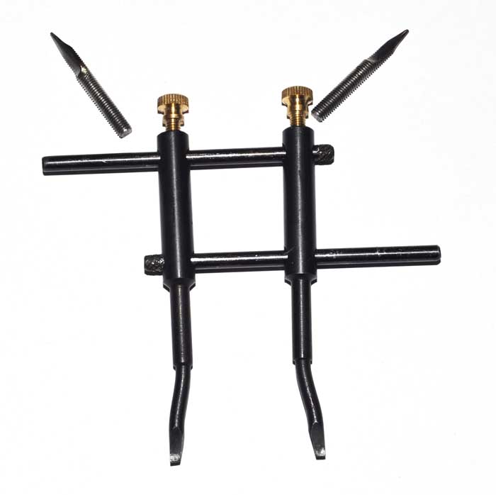

35-70 разбирается для чистки очень легко, особенно если имеется штука как на фото. Называется spanner wrench, на ибей 23.5$ с доставкойhttp://cgi.ebay.com/ws/eBayISAPI.dll?ViewItem&item=200407997849 , очень помогает при сборке-разборке практически любого стекла, хотя тут прочитал что народ использует штангенциркули, пинцеты и т.д. , но вторую группу, если считать от лицевой - очень трудно открутить без сего приспособления. Сделал небольшую рацуху из двух больтов длинных, вкручиваются в инструмент вместо латунных барашков и вам становится доступным практически любая манипуляция с откручиванием-закручиванием групп линз и их разбора.
ТАК ВОТ 35-70 можно разобрать по группам линз для чистки практически не затрагивая механику объектива, что немаловажно. Единственно что снимается - это тяга диафрагмы под байонетом, чтобы получить доступ к откручиванию задней группы линз с помощью этого ипструмента с моими тонкими рационализаторскими усиками из болтов, за ней вторая группа, которая откручивается так-же как и задняя. Передняя группа откручивается инструментом за 10 сек, под ней вторая группа с помощью моих тонких рационализаторских усиков из болтов. Итак все 4 группы линз вывинчены, объектив практически не тронут. Пыль таким образо можно удалять хоть раз в полгода.
У меня была засада со второй группой, если считать от передней, помутнение задней линзы в группе с внутренней стороны. Эта группа из 3-х линз. Чтобы ее разобрать заднюю часть зажимаем аккуратно в тисочки в резиновых или алюминиевых прокладочках между группой и губами тисков и ручками крутим остальную часть группы. Опаньки, задняя гайка откручивается с задней линзой и мы имеем доступ ко всем трем линзам.
Если что не понятно - спрашивайте. Имею 2 таких стекла(D и без D версии), оба разбирал и чистил.

alexnikrus: Здраствуйте, вот эту группу линз разобрали? если да буду признателен за инструкцию как же это сделать.

Добрый день. Насколько я помню - это третья группа от передней (вторая, если от байонета.) С другой стороны на прижимной гайке должны быть 2 углубления под инструмент с острыми кончиками (писал в посте выше) Пинцетом не открутите 99%, или сварганьте что-нибудь пожестче или нужен такой инструмент как на фотке в моем посте (можно конечно два гвоздя закаленных в брусочек вогнать - одноразовый одноразмерный инструмент получится) Если руками не получится удержать группу, нужно аккуратно зажать в тисочки, как писал выше. А как вы выкрутили первую от байонета? Она бочкообразная с углублениями для острого инструмента, у основания, где резьба, хотя если разобрать заднюю часть то, наверное и руками можно.

alexnikrus: Да я только локализировал "проблему" снял две групы от байонта, чтобы выкрутить из обоймы где диафрагма линзы заказал инструмент наподобие вашего, но седя по фотке сверху ее выкрутить недостаточно. Еще надо разобрать саму сборку, вот тут у меня и закрались сомнения...

Я и писал про разборку группы. На моем (с D который) на этой группе прижимная гайка под инструмен заостренный.

это гуд, приедет инструмент буду мучать.
