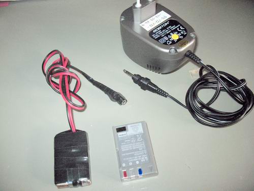

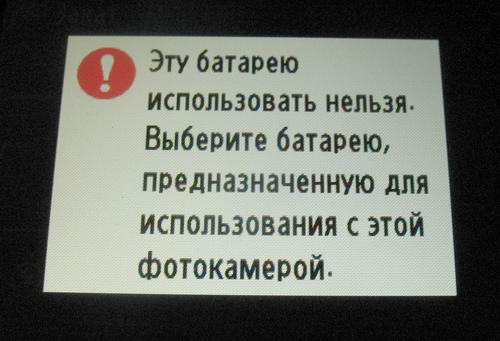

Тоже недоволен своими аккумами... Полчаса и всё, умирают. Причём ф\а просто ждёт, пока кнопку спуска нажмут, просто ждёт, экран захлопнут. Буду юзать ф/а как веб-камеру, щёлкающую каждые 3 минуты (хочу заснять как растёт и распускается цветок, потом видеоролик склею из фоток). Т.е. включён несколько дней будет. Смастерил самодельный БП в виде переходника и блока питания. Включаю, а он ругается: "Эту батарейку нельзя использовать" (подсвечиваются только точки автофокуса и всё, больше никакой реакции). Подозреваю, хитрый контакт "S" не даёт ему включаться. Но вроде бы при питании от розетки фотоаппарату нужен тупо плюс и минус 7.5 вольт, почему он не хочет работать? И что внутри "родного" сетевого адаптера, чего нет у меня в самодельной колобашке с контактами?

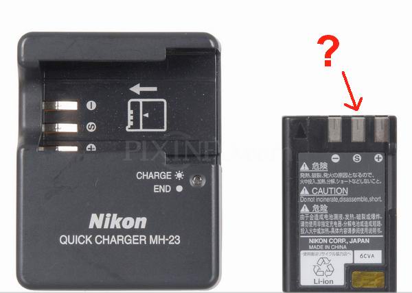

Seregaa, Ларчик не так то просто открывался!!! Помимо самих батарей в корпусе стоит еще и микруха контроллера питания, и терморезистор. Ну а S это контакт управления акб. Дело в том что зарядка подает ток короткими импульсами а аккумулятор скорее всего по своему как то иначе. мне кажется если и делать блок питания то из родного аккумулятора просто добавить непрерывную подпитку на сами банки. возьми попробуй старую батарейку с мобилки разобрать там все видно будет.
