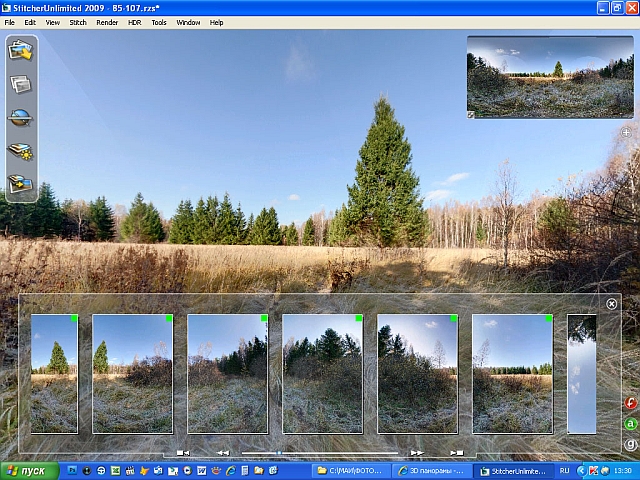

Re: 3D панорамы
Подумаю о приобретении Sigma 10mm.
Но это не последствия HDR, в Photomatix есть возможность убрать колебания поставив галочку "Moving objects/people". Это в месте сшивания кадров нестыковка.
Рендерю панораму в Stitchere Unlimited 2009 и результат первый раз вывожу в Cubic .psd, т.е. получаю слои для Фотошоп и нестыковки можно стереть ластиком, так и делаю, но не везде... лень для себя и за так выеживаться... Потом панораму конвертирую в mov, сферический jpg и т.д. ...
Вы как делаете?

Но гложет меня другое...
Некоторое время я не работал с Autodesk Stitcher Unlimited 2009 (ASU 2009) и за это время произвел всяко/разные действия на компе: очистил диск, обновил Quick Time (QT) до последней версии 7.6.8, что-то грузил/удалял и т.д. ... Три дня назад обнаружил, что ASU не сохраняет панораму в формате mov и выдает сообщение “Error during file save. Check that Quick Time is not open (0)”. "0" при попытке сохранить цилиндрическую и "-50" кубическую панорамы в mov. Есть такая ошибка в описании ASU, но указывает она совсем на другое.
После долгих мытарсв оказалось, что путь теперь для сохранения в mov должен быть указан только в английском регистре, хотя я года 3 писал его как хотел... Что это, я у себя накосячил, виновата версия QT или что-то другое?
