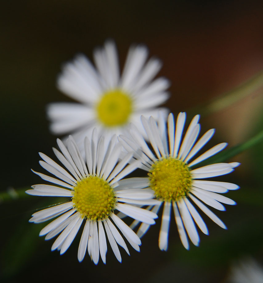

Alik68, а еще можете фоточек выложить? пока эта кажется, как смазана, а не художественно размыта

И как только мыло не назовут - "художественное размытие", "визуальный эффект" %))
что еще можно было ожидать от макролинзы за 30 баксов кроме подобных художественных эффектов?

Nerd74 писал(а): Чт дек 02, 2010 03:42
Колокольчик с ареолом - очень яркое проявление работы макролинзы, накрученной поверх ленс-протект стекла.
Ромашки - иллюстрация ничтожной ГРИП и хроматических аберраций (синие каёмочки вокруг беленьких лепесточков).
Ромашки - это кроп средней части кадра (примерно 50% площади) и ресайз.
