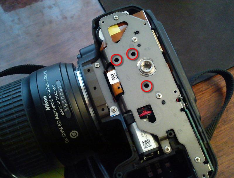

Наконецто решился отъюстировать свой Д5000. Оказалось что и с китовым 18-105 тоже бэк, но я его раньше не замечал так как ГРИП у него достаточно большая. Ну так вот решился и не прогадал, доволен как СЛОООООООООООН!!!!! Теперь фокус там где я хочу а не дальше как это было да юстировки.
Здесь наводился на глаз и вот он, фокус именно на глазу а не носу или втором глазу как это было раньше.
Диафрагма на этих снимках 1,8 .
Радости моей нет предела, смушает только одно, тушка еще на гарантии у меня, но после разборки уже наверное нет, хотя болтики откручивал аккуратно, не заметно по ним что разбиралось... Ну да ладно это стоит того, поверте.

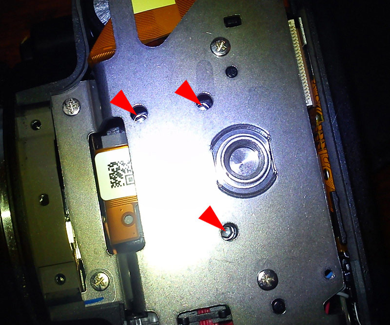

А у меня на 1.5 как раз в тютельку подошёл шестигранник. Да и транспортир был с дырочкой в центре без люфта шестигранника,поэтому было удобно крутить. А Вас поздравляю. У меня по всем точкам точно теперь автофокус.Olga168 писал(а): Вс май 08, 2011 16:21
Я очень, очень, очень благодарна всем, кто поделился информацией.
Мы тоже поправили автофокус на D90.
Сильно подробно рассказывать не буду, скажу только, что трудность, с которой я столкнулась - не подходили шестигранники. Из нескольких наборов на 1.5 был мал, на 2 велик. Нашли даже 1.7 - он был чуть-чуть мал. В общем, пришлось пилить двойку.
И еще один момент: я пометила ярким лаком для ногтей верхние точки каждого болтика (можно любые точки помечать). По этим меткам проще смотреть, на сколько повернулся болтик. С транспортиром возиться сложнее.
