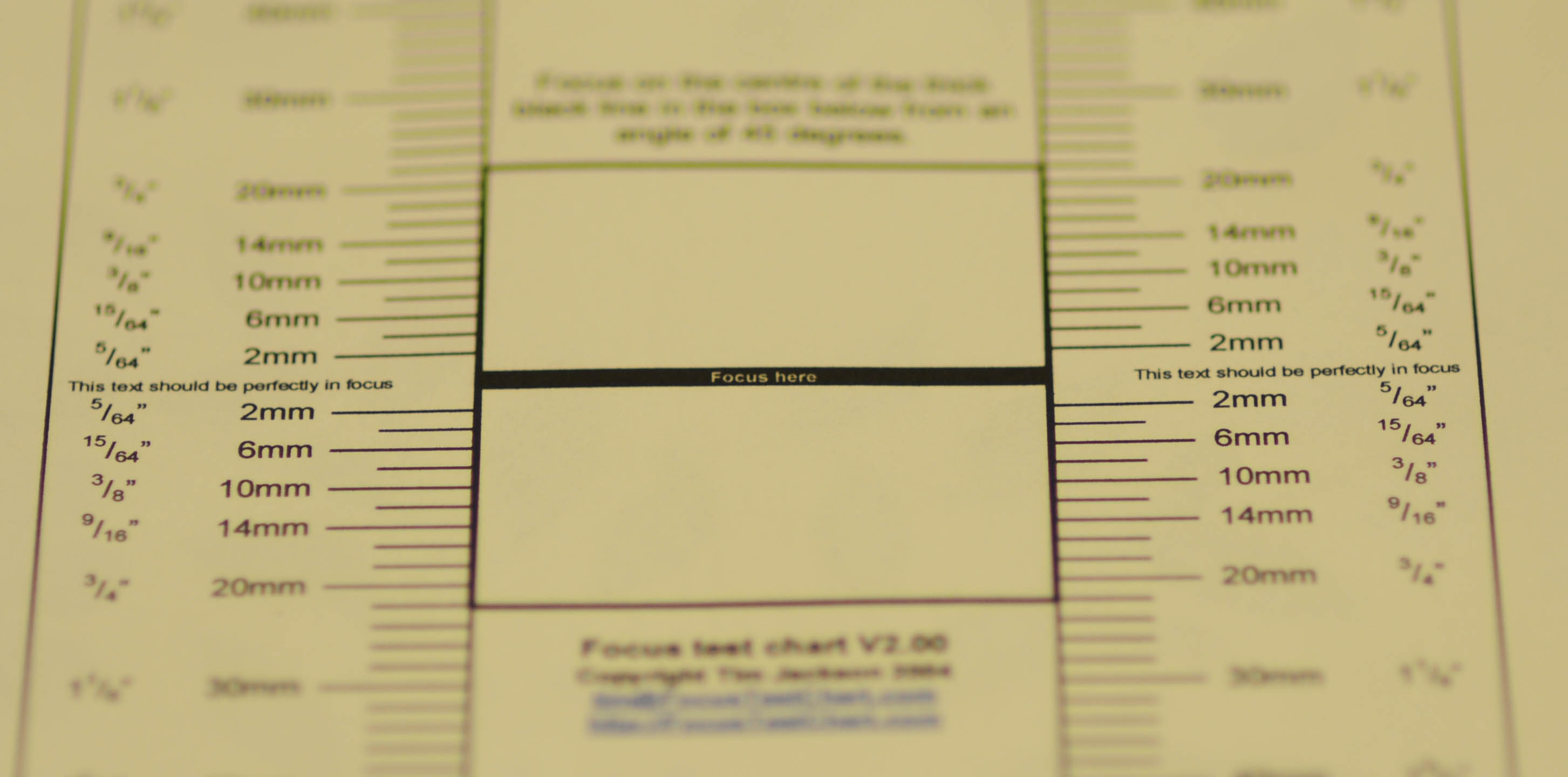

А вот насчёт проверки экземпляра можно поконкретней, что именно проверять?

У Сигмы могут быть проблемы с точностью автофокуса, соответственно и нужно проверять в первую очередь данный аспект. Есть специальные таблицы. Погуглите тему - проверка объективов.

[member="Димон1377"], главная беда Сигмы - разброс фокуса на расстоянии более 2-х метров. Практически все объективы, которые я пробовал на расстояниях до 2-х метров наводились куда надо и были вполне резкими, а вот на больших расстояниях наводились куда угодно. Причём нельзя было сказать бэк или фронт. Так что постреляйте на разных расстояниях со штатива в какой-нибудь яркий контрастный объект или в человека и посмотрите куда оно наводится. Как-то так...

Итак забрал сегодня обьектив (Сигму).
Вот попробовал первый тест: получается что резкость уходит во "фронт-фокус", но совсем не много где-то на 2-3-4 милиметра (по таблице).
Вопрос: допустимо ли это или идти здавать назад?
