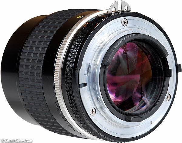

Non-Ai механически не совместимы с камерами у которых есть реостат диафрагмы - кольцо диафрагмы на объективе повредит выступ на кольце!
Но ведь 105 f2.5 имеет спецификацию Ai и должен быть механически совместим с современными камерами.
Нашел! Касательно тех объективов которые одеваются ни камеру один раз - это про советские объективы с байонетом Н
[oft]...есть у Nikon 4 камеры (FA, F4, F301, F501 их модефикации), расчитаные под спецификацию Ai-s, у которых из байонета торчит лишний штырек, чтобы попадать в паз на объективах Ai-s и таким образом узнавать фокусное расстояние объектива (длиннее/короче 135 мм), и таким образом выбрать соответствующую программу отработки экспозиции (для длинного фокусного - с выдержками покороче по мере возможности).
Этот штырек попадает ровно в шлицы винтов на байонете "Н". Потом только пилить, либо камеру, либо объектив, смотря что вам дороже.[/oft]
