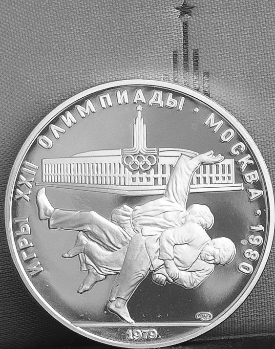

Чисто для сравнения. Взял монетку побольше и попробовал снять ее на 85-ку.
Приблизился на МДФ, а потом кропил. Свет оставил естественным, чтоб было видно как бликует отполированное серебро.Еще раз могу согласиться, что для качественного результата прежде всего нужна качественная постановка света.
