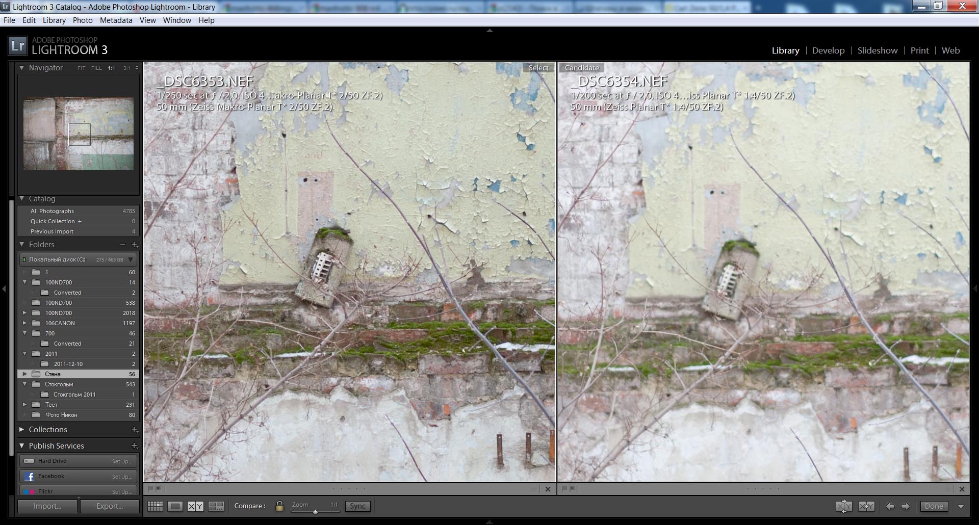

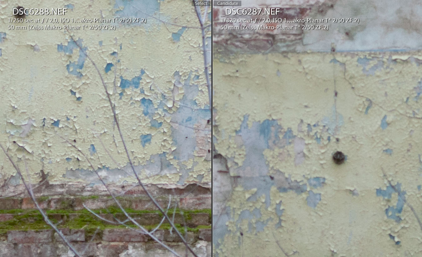

Сегодня повторил сессию для макропланара. Результат повторяем. На миниатюре 2 кропа: слева фокусировка по зеленому глазу, справа по ЛВ. Фокумировка по датчику оказалась верней, но снимок все так же сливает обычному планару по резкости.
Я думаю теперь можно сделать окончательный вывод, что данные модели объективов не являются конкурирующими. Каждый из них оптимизирован под свою задачу.
Макро хорош на ближних дистанциях, планар на средних и бесконечности. Макропланар более универсален, так как им, пускай с меньшей резкостью, но все же можно делать ВЕСЬМА удачные пейзажниые снимки (пример Олафа), а вот планаром МАКРО (или около того) - нет! Однако разница в цене!? Стоит это того или нет? Решает каждый для себя сам. Спасибо всем за внимание!

Ну, поскольку я уже 3 дня здесь разговариваю сам собой, то просто озвучу результаты повторных (3й раз!!!) испытаний. На сей раз я делал все аккуратно, строго соблюдая одинаковые условия: задержка автоспуска 5сек,естественно штатив, но хорошо закрепленный, предварительный подъем зеркала, проверка "зеленого глаза" по 2х кратному увеличению угловой насадки к видоискателю. Да и погода сегодня лучше, позволила достоверно фокусироваться.
Теперь все стало на свои места: макропланар значительно превосходит по разрешению обычный планар по всему полю.
Вывод: учиться, учиться и еще раз учиться ручной фокусировке, плавности нажатия на спуск и КУПИТ ХОРОШИЙ ШТАТИВ! ЗЫ. Руки заменить! smile
Макропланар форева!!!

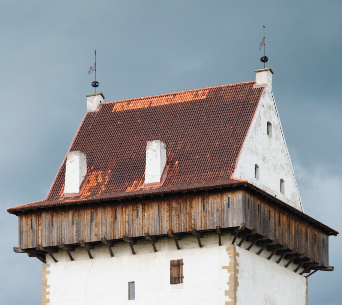

Это 100% кроп с замка. Тут вообще ничего не трогал, как есть.
