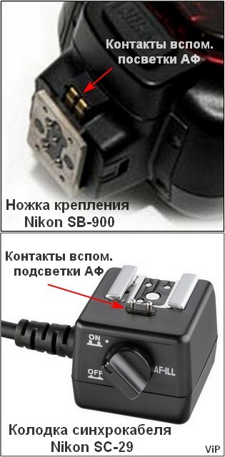

У меня Nikon D5100 и вспышка YN565EX for Nikon.
Использую с ними синхрокабель SC-29.
Независимо от того, включена или выключена подсветка автофокуса на вспышке, подсветка автофокуса на колодке синхрокабеля SC-20 НЕ работает.
Вопросы:
- совместим ли этот синхрокабель с названной вспышкой (в отношении работы подсветки автофокуса на нём)?
- какие настройки в связи с этим должны быть выставлены на камере и на вспышке, чтобы работала подсветка автофокуса на синхрокабеле?

ViP писал(а): Сб дек 16, 2017 16:14
Вопросы:
Никакими настройками Вы не добьетесь того, чтобы подсветка на кабеле работала с этой вспышкой, они несовместимы в этом плане. Вот здесь более подробно написан ответ на Ваш вопрос.

Janvar писал(а): Сб дек 16, 2017 23:19
Спасибо за оперативный ответ!
Действительно, у всех вспышек Nikon SB, начиная с SB-600 и выше, имеются контакты внешней вспомогательной подсветки АФ, которые во вспышках YN565 отсутствуют.
Но, однако, на колодках кабеля Nikon SC-29 соответствующих контактов нет. В ТХ всех названных вспышек Nikon SB сказано, что названный синхрокабель с ними совместим.
Так что же подключается к этим контактам?
-вот фото кабеля.
Смотрим.

Yurydan писал(а): Пн дек 18, 2017 18:03
-вот фото кабеля.
Смотрим.
На колодке фирменного синхрокабеля Nikon SC-29 эти контакты действительно есть. В случае, если он применяется с фирменными же вспышками Nikon SB от SB-600 и выше и там есть соответствующие контакты для вспом.подсветки АФ, то всё ясно.
Но в моём случае вспышка YN565EX, на которой таких контактов НЕТ. Значит вспом.подсветка АФ от синхрокабеля ИСКЛЮЧЕНА.
Так же, как и в случае использования синхрокабеля SC-29 сторонних производителя, где на его колодке отсутствуют соотвтствующие контакты. Поэтому лампа подсветки в этих синхрокабелях совершенно БЕСПОЛЕЗНА!
