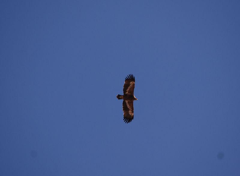

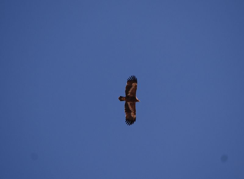

Но я о другом. Вот мой случай (D80):
Убрал компрессором, заодно выдул пыль и ворс оставленный после кисти и карандаша lenspen.
С зеркала удалял чистой фиброй для очков (не было выхода, условия походные). Может и неправильно, но все убрал. Есть вопрос - чем почистить линзу окуляра над зеркалом.
