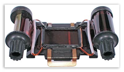

Кстати, мой самодельный сканер, позволяет сканировать и скрученные плёнки. За счёт некоторого выворачивания плёнки "наизнанку", она выпрямляется.
