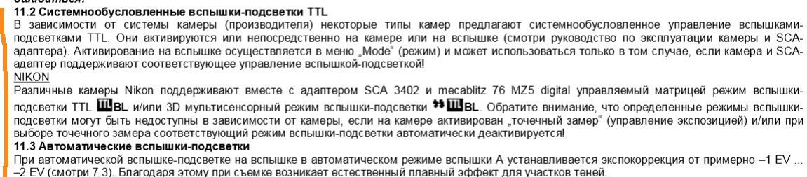

Сообщение Bern »
Andrew_74 писал(а): Чт ноя 13, 2014 18:03
Ещё спрошу-Метц-76 подерживает все эти режимы ?
Я метцами давно уже не интересуюсь, точно уже не скажу. Думаю, при соответствующем адаптере должно работать.
Да, поддерживает :
