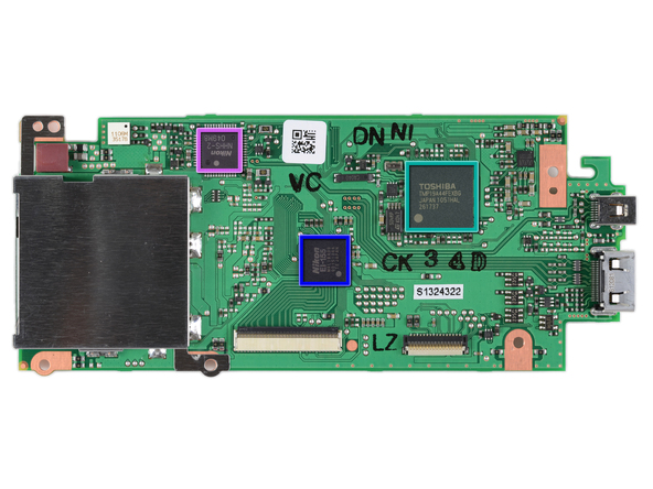

Я бы самостоятельно не менял плату, т.к. на ней расположена флэш-память наверняка с прошивкой и таблицей ремапа для конкретного экземпляра матрицы. Лучше перепаять гнездо SD-карты.
Стянул картинку с данного источника.

Да, я тоже уже об этом задумался. На слоте 11 параллельных контактов. Плёвое дело, в принципе - это ж не микруху паять, соблюдая температурный режим...santeam писал(а): Сб ноя 14, 2015 17:46
Во-во, на левой стороне здоровенный квадрат - под ним слот SD и прячется.

Как сервисник (чиню не фото, другие дивайсы) скажу - перепаять картхолдер не сложно для бывалого паяльщика, а на платном ремонте и подавно.
Менять из-за него плату - жлобство, возможно это жлобство истекает из самого сервисного центра. По гарантии условия диктует
Nikon, а если ремонт платный, то можно и катхолдер (модуль, в который карта памяти вставляется, по сути корпус, пружины и контакты) втихоря поменять, сняв умерено денег. Значит сервис такой.
Тут есть следующие моменты:
1) Пайка современных сложных плат каким попало паяльником и неопытным человеком приводит как правило к её выходу из строя.
Как минимум нужна хорошая паяльная станция, типа оригинального Solomon или Hakko, но никак не типа ZD-929 аля китайский соломон.
2) Картхолдеров много типов по размерам и геометрии расположения выводов, качества контактов т.д. Могут возникнуть трудности
с поиском и доставкой. Правило - картхолдер ставим только новый! Старый можно и выкусить, тогда огрызки спаять с платы пустяк.
3) Как заметил уважаемый santeam, на плате во флеш памяти хранятся настройки, и думается мне, там и параметры юстировки.
Т.е. меням плату - юстируем тушку заново. Думаю 99% это так. А это вне сервиса Nikon не реально.
4) Вы уверены, что Вам 100% рабочую и не глючную плату с E-Bay пришлют?
А посему мой совет - отнести камеру в другой фотосервис с меньшими аппетитами и которые не боятся делать компонентный ремонт.
В Киеве такой есть, делают только за деньги и качественно. Каналы запчастей есть, на строгие привила Nikon не смотрят.
