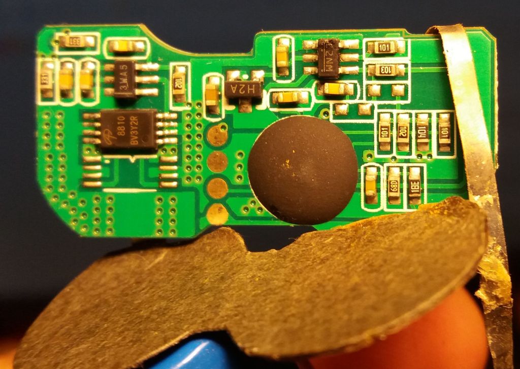

Rimlyanin писал(а): Чт фев 01, 2018 19:10
Во1х, какого ещё "зарядного мосфета" ? Где он? В батарее или в ЗУ ?
В батарее конечно, даже в телефонных батарейках есть (выковыривал когда-то из доноров, когда ноутбучными занимались)
Вот у меня подделка EL3e валяется
http://aosmd.com/pdfs/datasheet/AO8810.pdf
Кстати, при кратковременной установке на зарядку у меня счетчик не сбрасывается. Значит только после полного? окончания заряда.
http://aosmd.com/pdf...heet/AO8810.pdf
с чего это вдруг AO8810 стал "зарядным" мосфетом? В телефонных аккумах стоит защита, которая отрубает (должна) аккум при превышении тока, превышении напрядения (обычно стоит 4,25, т.е. совсем выше номинальных 4,2B) и при снижении напряжение ниже нормы (обычно 2,5В).

ViktorK писал(а): Чт фев 01, 2018 21:05
Создали проблему на пустом месте rolleyes
Воистину..
В батарее есть контроллер с каким-то банком памяти, камера записывает туда количество отснятых кадров. При постановке на зарядку и при достижении определенного заданного условия, этот счетчик контроллером сбрасывается на ноль. Все! В аккумуляторе топикстартера этого почему-то не происходит, и причин тому может быть несколько - может быть отвалилась какая-то дорожка, по которой происходит обмен данными, может быть какой-то глюк контроллера, или какая-то иная причина. Попытки все это выяснить без разбора и анализа аккума специализированным оборудованием - не более, чем гадание на кофейной гуще.
А по поводу количества контактов - господа, мы в 21 веке живем. Уже давным давно возможно одновременно через одни и те же контакты передавать и питание, и данные. PoE, Powerline и т.д. вам в пример.
