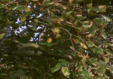

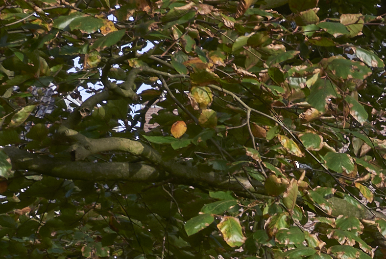

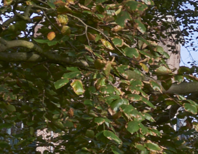

Я это уже делала на аймаке - качество картинки не меняется. Как я предполагаю, С1 в режиме Fit to Screen экономит на качестве разрешения, чтобы сэкономить время рендинга. При этом картинка на 100% открывается мгновенно и в отличном качестве.
Скриншоты.
Fit to Screen:
100% (тот же фрагмент)
50%

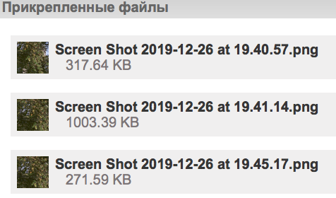

Что интересно: на экране в С1 все фрагменты приблизительно равны по площади.
Но они имеют абсолютно разный вес, то есть, действительно, разрешение у них разное: разрешение 5120 имеет только фрагмент для 100%.
Это были примеры с Д800Е (36 Мп), для него картика, открытая в С1 на 50% на ретине-5К, по размеру практически не отличается от Fit to Screen, то есть Fit to Screen - это около 48-49%.
