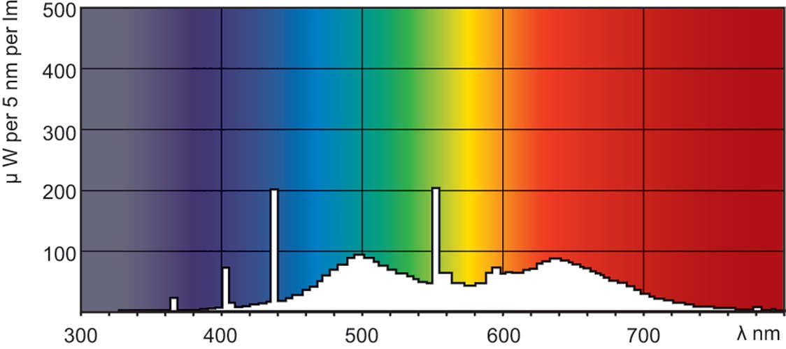

Возможно (Ra) - 97 - это хорошо. Давно, как то, довелось померить спектр люминесцентных ламп, правда бытовых осветительных. Жуть! У любых ламп накаливания он линеен.
Как же он линеен? По какому параметру?
Он непрерывный в отличие от ... и при этом явный дефицит синего даже у галогенок 3200-3400 К, с лампами накаливания лучше использовать конверсионный фильтр, чтоб не зашумлять синий канал.

Mike_P писал(а): Ср июл 25, 2018 02:56
Я вот о чем.[oft] У ламп накаливания будет аккуратная парабола без единого всплеска, да, единственный пик смещен в длинноволновую область... собственно, ответ на свой вопрос я получил, выводы сделал. Ругать филипсовский свет - да упаси Господи![/oft]
