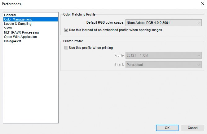

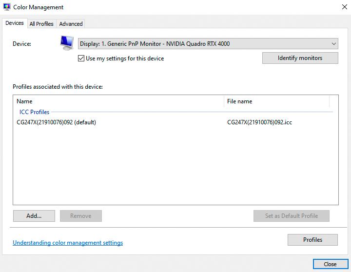

На моем мониторе с цветом и профилями все в порядке в любой графической программе, настройки такие:
В системе стоит профиль откалиброванного монитора. Монитор калибруется в родной эйзовской программе Color Navigator 7.
В Кепчере установлен Адобовский профиль (мне так удобнее, чтобы не переконвертировать профиль при переходе от одной программы к другой, во всех стоит адобовский профиль в качестве рабочего).
