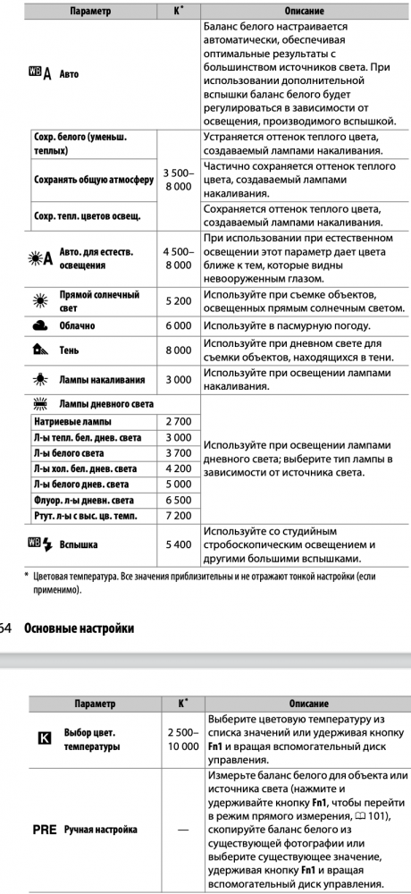

Неужели в z5 нет стандартного ББ для вспышки? В z6/7 - есть:

Затем провёл тест с ББ А0 (холодные тона).
Без вспышки действительно холодный тон получается. Со вспышкой на выдержке 1/60 - тёплый, а на выдержке 1/250 - красная заливка.
Завтра загружу на фликр и опубликую на форуме с точными значениями ББ для каждого кадра.
Wet999
Сообщения: 2477
Re: Блог владельцев z5
Сообщение Wet999 »
vpf писал(а):
тест с ББ Вспышка и там вообще чудовищные искажения по цвету.
Так всегда )) никогда эту настройку не использовал, не припомню камеры где бы это нормально работало.
Я так и не понял, вы в самой камере пробовали менять опорную выдержку хай синка? туда-сюда переставлять 1/200-1/250с как я советовал выше?
vpf
Сообщения: 6101
Сообщение vpf »
Wet999 писал(а): Вс мар 28, 2021 20:30
Нет, я указал выдержку съёмки, а выдержка синхронизации на Z5 - 1/200 крайняя.
Кстати, на D7500, насколько помню, выдержка высокоскоростной синхронизации 1/320.
ББ Вспышка на D7500 отличный результат выдавал.
Wet999
Сообщения: 2477
Сообщение Wet999 »
vpf писал(а): Вс мар 28, 2021 20:52
Ааа, понял вас. Я видел по ТХ что у камеры 1/200 опорная X sync, думал может ещё также 1/250 ставится как в некоторых камерах nikon.
AlexOu
Сообщения: 3213
Сообщение AlexOu »
Всё верно, 1/250 - это высокоскоростная синхронизация, но почему при этом плывёт ББ, я так и не могу понять.
При HHS вспышка работает иначе, это куча маленьких испульсов (а в случаи сб-700 еще слабых), а не один как на двух первых вариантов. Соответственно при HHS внешнее окружение намного сильнее влияет на ваш цвет.
Фотать в режиме HHS на SB-700 впринципе имеет мало смыла, либо мощности мало, либо намного быстрее перегреется.
Wet999
Сообщения: 2477
Сообщение Wet999 »
[member="AlexOu"], кстати как вариант. Я чо то не подумал об маломощности sb700, минимум на 900-910 снимал.
vpf
Сообщения: 6101
Сообщение vpf »
AlexOu писал(а): Пн мар 29, 2021 09:36
Так использовал же высокоскоростную синхронизацию на D7500 и там она не 1/200, а 1/320, но никаких проблем не замечал.
