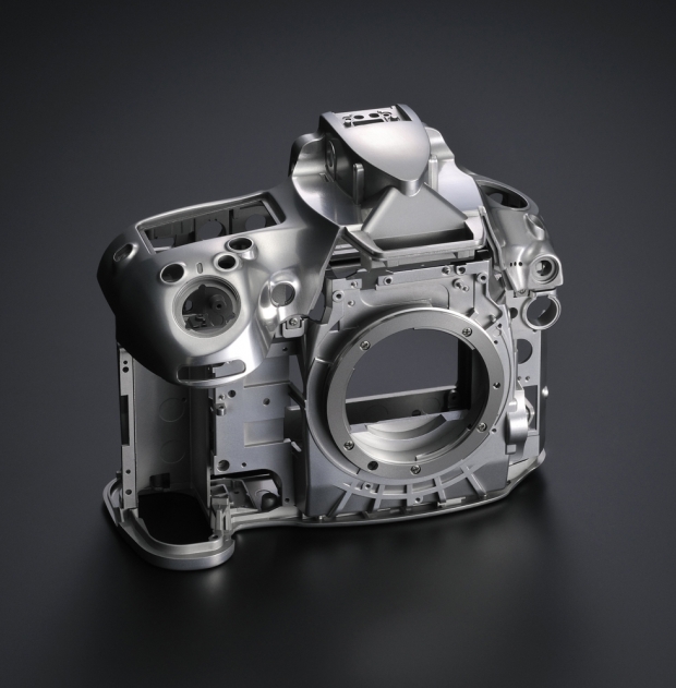

Юлия, у D810 теперь байонет тоже на пластике, и есть случаи когда его вырывает.

Сообщение _abc »
800/810 ничего не перепутали? байонет можно из магния вырвать .. а его черный цвет, возможно сплошное анодирование
_abc
Сообщения: 5583
Re: Nikon D7500
Сообщение _abc »
собственно корпус композитный (магний + пластик) от магниевого по прочности ничем не отличается
а дело только в надежности работы при резких перепадах температуры
а если ещё точнее стабильности всей конструкции и сохранении формы
и ещё жесткости, но как бы прочность точно вторична при конструировании фотиков - сломается любой при падении
_abc
Сообщения: 5583
Re: Nikon D7500
Сообщение _abc »
для наглядности Д500 - там тоже всё металл
может это часть накладки пластик ...
Да путать тут нечего, шахту стали делать из пластика иначе как им массу тушки уменьшить не антигравитацией же. Вот ещё пример с той же группы VK:
