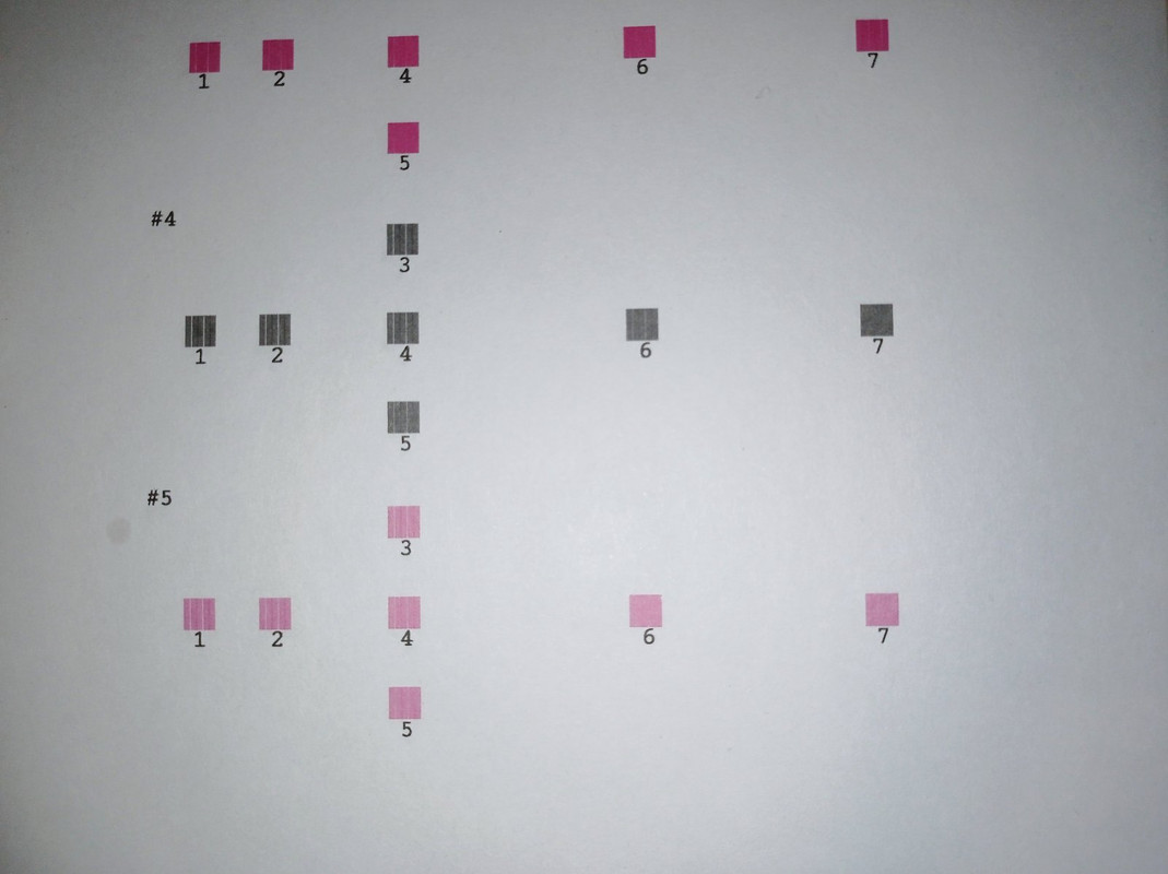

А калибровку делали? Там, вроде, всё просто: правой клавишей на иконке принтера в трее - Далее - вставить лист А4 - Печать. Далее печатается мишень с 5 наборами квадратов, в каждом наборе надо выбрать квадрат без видимых полос (или с самой тонкой полосой/полосами) и его номер ввести в окошке "Калибровка печатающей головки" Для №1, №2 ... №5, потом жмём Перекалибровать - печатается новый калибровочный лист.
Да пытался я калибровать. А если там все квадраты с полосками? Причём полосок в каждом квадрате много и тёмные и светлые и тонкие и широкие. И на какие полоски следует обращать внимание? Если Вы этой проблемой занимались, на примерах можете пояснить? Буду очень благодарен.
Вот смотрите - в наборах 4 и 5 самые "чистые" квадраты №7 (в 5-м конкурируют 6 и 7, но я рассматривал с фонариком и увеличением). Полосы - имеются в виду белые, без краски! Если у Вас "пропечатанные" полосы разделяются широкими "белыми", то это плохо. Возможно, имеет смысл проверить дюзы и перекалибровать несколько раз головку после этого. Возможно, забиты чёрные дюзы, которые на картинке не проявятся, а вот на тексте могут...

say2014 писал(а): Пн мар 07, 2022 20:59
Дюзы я чистил, с этим всё в порядке. А за полосы спасибо. Сегодня попробую повозиться с ними. Потом отпишусь. drinks
