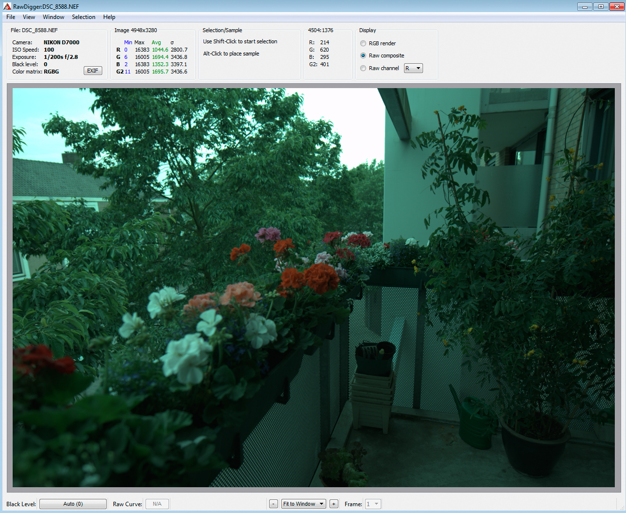

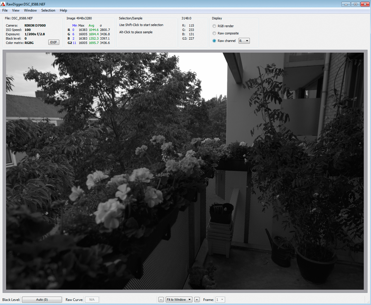

Сегодня днем я продолжила эксперименты с красными и белыми цветами. Примеры приводить не буду, поверьте мне на слово (но если требуется, могу выложить).
1. Снова проверила фокусироваться в AF-S одной точкой по белому и красному цветку. По красному идет устойчивый пролет фокуса на 15-20 см назад, если не больше. По белому фокусируется цепко и точно.
2. Перевела фокусировку в режим М. Фокусировалась вручную по красному и белому цветку, отслеживая начало (когда подтверждение фокусировки в видоискателе только загорается) и конец (когда оно гаснет), оба раза делала кадры. По красному цветку начало и конец подтверждения фокусировки пришелся на такой же устойчивый сильный бек-фокус. По белому - всё в пределах ГРИП. Эксперимент повторяла, меняя точку съемки и ЗП. Результат - прежний.
3. У меня на балконе растет большая коллекция герани - 21 сорт всевозможных оттенков, в основном розово-красных. Я проверяла фокусировку по разным растениям. Чем ближе оттенок к чисто-красному, тем сильнее бек-фокус. Контраст не имеет значения, поскольку тот же самый бек-фокус происходил при фокусировке по красному цветку с контрастной серединкой.
4. На ярко-желтый цветок фокусировка реагирует так же, как на ярко-красный - сильным бек-фокусом. Поскольку в желтом велика доля красного канала (практически, все 255), то вывод напрашивается такой: преобладание красной составляющей в спектре пагубно влияет на работу сенсора.

PPS Хочу добавить еще одно соображение. Мое предположение о том, почему фокусировочный сенсор камеры неправильно реагирует на красный объект. Самый сильный контраст всегда идет по зеленому каналу, всё, что мы видим черно-белым, на самом деле окрашено в зеленый цвет, который в нашем мозгу трансформируется в черно-белое изображение. Не даром в байеровской системе стоят два зеленых фильтра - они отвечают за яркость и контраст изображения. Конечно, фокусировочный сенсор - не матрица. Но могу допустить, что и для него контраст идет в основном по зеленой составляющей спектра. В красном содержится ничтожно мало зеленого. То есть, когда красное попадает в видоискатель, то контраст в нем прощупывается только на уровне глубоких теней зеленого.

Насчет зеленого и красного канала, давайте не путать вопросы колорометрии, где цвет есть модель психофизического восприятия человеческого зрения, тем более что RGB это частный случай подобного рода моделей. Поправте меня если я не прав, одиночный датчик фазового автофокуса есть ничто иное как линейка пикселей (две перпендикулярные линейки если датчик крестовый), говорю в принципе, можно сделать матрицу и проводить замеры по каждой линии, к этим пикселям мы должны пропустить свет видимого спектра (т.е.поставить УВ и ИК фильтры), а что собственно говоря мы меряем, распределение яркостей относительно длины линии (для условного примера, 1-5 пиксель темные, 7-8 более светлые, 9-15 самые светлые, 16-18 менее светлые и т.д.), насколько я понимаю из конструкции пикселей основной матрицы, в видимом спектре нет особых проблем к восприятию пикселем фотонов разной длины волны, оставив в стороне светофильтры пикселя, пиксели то все одинаковые (конечно может я и не прав), т.е. по сути нам важен световой контраст, а Вы пишите контраст не важен, хотя потом залезая зачем то в колорометрические понятия говорите о важности контраста в зеленом канале, ну не нужна датчику автофокуса колорометрия, в его пикселях происходит накопление заряда за счет всех попавших фотонов видимого спектра.
Если датчик - это линейка пикселей на матрице, то спектральная чувствительность этих пикселей оказывается очень важным моментом для фокусировки.
Давайте вспомним, как формируется изображение на матрице. Без всякого психофизического восприятия, а с чисто физической точки зрения. Говоря на языке обычной математики, уровень засветки отдельно взятого пикселя представляет собой свертку (интеграл определенного сорта), взятый по спектральному параметру от произведения спектральной чувствительности матрицы на спектральный состав падающего света. Спектральная чувствительность матрицы выбирается и задается при производстве, ее изменить нельзя, но выбирается она из таких соображений, чтобы скинтона получались хорошо как при естественном, так и при электрическом освещении, т.е. заведомо зарезается чувствительность красного и синего каналов до такой степени, чтобы днем не получилось синюшности и красноты вечером. Для большинства камер она имеет приблизительно такой вид:

Теперь вернемся к датчику фокусировки. Будем исходить из того, что зеленый канал экспонируется на полтора-два стопа лучше других двух (это обычная практика для подавляющего большинства сюжетов - можете посмотреть по коэффициентам ББ, взятых из расширенного EXIF любого кадра, например, в программе exiftools, RawDigger и других аналогичных). Зеленый канал задает контраст фотографии не только из-за того, что это определяется психофизическими особенностями нашего цветовосприятия, но и из-за того, что он самый яркий в том смысле, что наиболее сильно экспонирован, на зеленые пиксели попало больше всего фотонов падающего света).
Когда мы фотографируем красный объект, то происходит отступление от правил. Давайте сначала посмотрим на снимок в RGB c выставленным ББ:
Теперь смотрим на композитный RAW (UniWB), как и следовало ожидать, картинка вся зеленая, именно так видит действительность сенсор камеры, только красные и желтые цветы выделяются на общем фоне.
Посмотрим по каналам в RAW.
Красный канал - на общем темном фоне только красные и желтые цветы выделяются:
Зеленый канал (самый контрастный), но в нем красные цветы слишком темные, так что сенсору, настроенному на зеленый, в них не нащупать контраст, чтобы зацепиться:
А теперь вернувшись к вашему эксперименту, у меня к Вам как более опытному изыскателю два вопроса, опять же поправляйте, тут уж точно могу накосячить, мы в фазовом автофокусе определяем разность хода лучей, а если вспомнить о причинах хроматических аббераций, то не есть ли подобное отношение автофокуса к цвету объекта следствием характеристик объектива, Второе, опять же, насколько я помню, лучи эти беруться с краёв объектива, а как влияет на автофокус кропнутой камеры полнокадровые объективы ?
