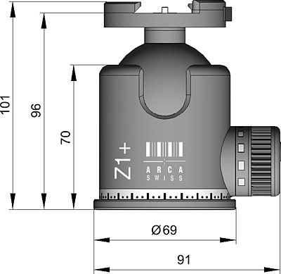

1. камера DSLR - тогда выбор головы падает на: Z1 Single Panorama Ball Head?

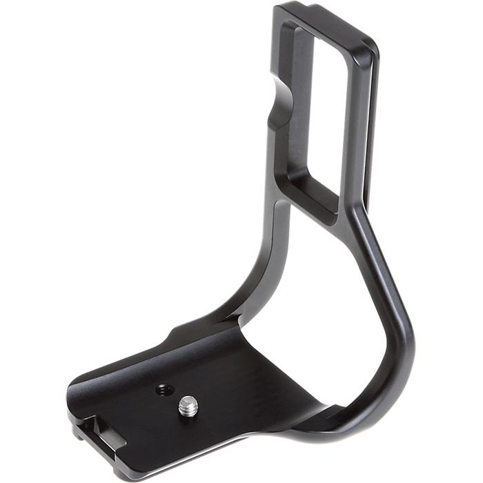

задача пристегнуть BMBD10-LB: L-plate for MB-D10 grip
2. я не придавал этому значения, т.к. об этом и не подозревал.
как я понял из описания производителя головы Арка-Свисс они по умолчанию предлагают эллипс вместо шара?
Основные критерии выбора головки - максимальное фокусное и парусность камеры, учитывая дополнительно условия съёмки и способ (инерционность) крепления камеры с длиннофокусной оптикой. Ничего из этого нам не ведомо, поэтому куда падает выбор пока не очень понятно.
ЗЫ. Идею крепления камеры к штативу через MB-D10 grip нельзя признать здравой ни при каком раскладе.
Лягушатники исходят из совершенно невероятного предположения что:
1. Крепление головки не будет отпущено
2. Крепление головки не будет затянуто
3. На камере будет стоять здоровенный объектив, но крепиться к головке будет не он, а тушка камеры
4. Фотограф в это время будет пить водку, курить махорку, играть на балалайке и пр., т.е. никак не будет касаться камеры.
И вот тогда может произойти постепенное с ускорением заваливание аппаратуры вперёд с сильным ударом объектива о штатив. И чтобы спасти глупого фотографа от прослушивания этого удара, вместо шара применяется эллипсоид вращения, который по хитрому замыслу должен замедлить падение и остановить его у самой последней черты. В реальности же при удачном сочетании всех этих допущений либо объектив вырвет байонет из камеры, либо головку насмерть заклинит и съёмка на этом завершится. Снимать с эллипсоидом можно, но смысла в этом нет никакого, только стрём из-за реальной возможности заклинивания в поле.
Не уверен, что сейчас у Арки есть нормальная челюсть, зажимаемая с помощью винта.
1. Защёлка же фантастически непрактична.
2. Защёлка конкретно у Арки такого качества, что не родился ещё китаец, который смог бы сделать хуже.

замена L-plate на BD700-L изменит ситуацию? (на данный момент нет ни одной L-plate)
Да, это хороший брекет и при прямом креплении к камере всё будет пристойно. Если вдруг не удастся купить, то можно взять и у других нормальных фирм, например, BL-D700 от Кирка. Если телевик с креплением к штативу, то не забудьте поменять ему лапу или просто прикрепить к родной объективной лапе площадку соответствующего размера (крепить хотя бы двумя винтами).

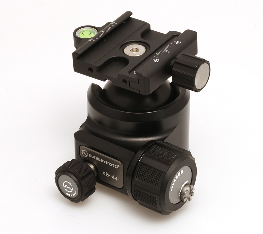

Я бы брал другое. Для спокойствия, удобства и удовольствия в первую и вторую очередь посмотрел бы на SUNWAYFOTO ХВ-52. При желании иметь головку заметно легче в третью очередь посмотрел бы на более компактный вариант этой головки ХВ-44, но он заметно проигрывает первым двум вариантам в получении глубокого удовлетворения.
Я сам хочу эту 52ю, но низкопрофильная дорогая, а обычная (FB) оставляет выбор- либо покупать обычную 52, либо за ту-же стоимость нозкопрофильную 44ю, либо Бенро с огромным шаром 78мм примерно за эту-же стоимость sad . Вопрос что предпочесть...
Я недавно из "обычных" SUNWAYFOTO взял для вспомогательных приборов очень симпатичную маленькую головку и мне она по работе совершенно не понравилась. Даже доделка/переделка не особо помогла. С FB-52 дела не имел, поэтому тут ничего полезного на скажу. Бенровские головки поголовно не нравятся и очень сомневаюсь в разумности траты на них любых денег. А головка Markins Q20i для Вас тоже дорога...
