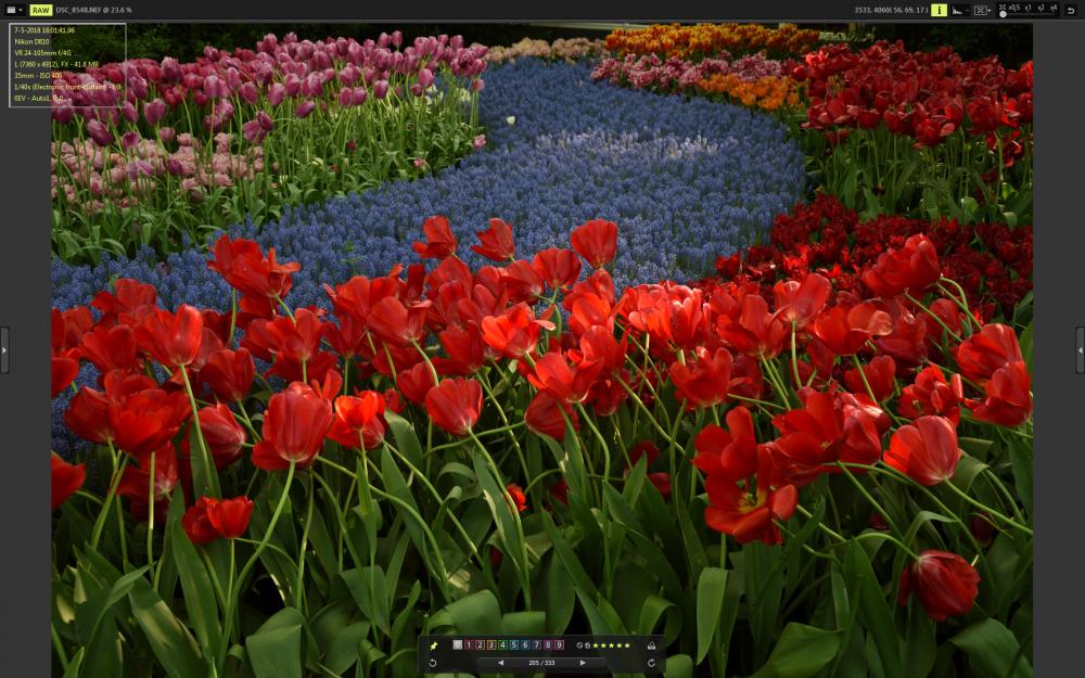

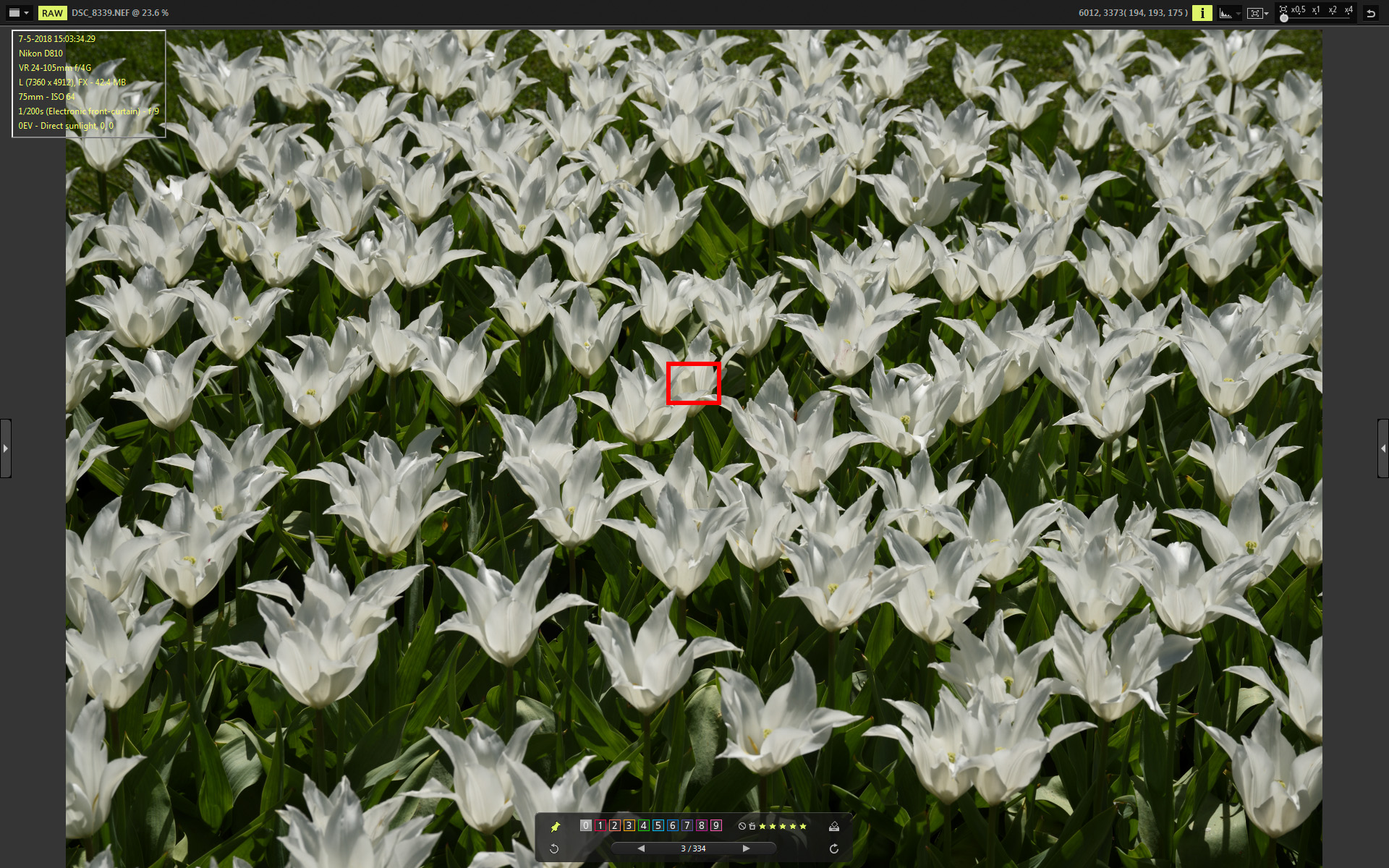

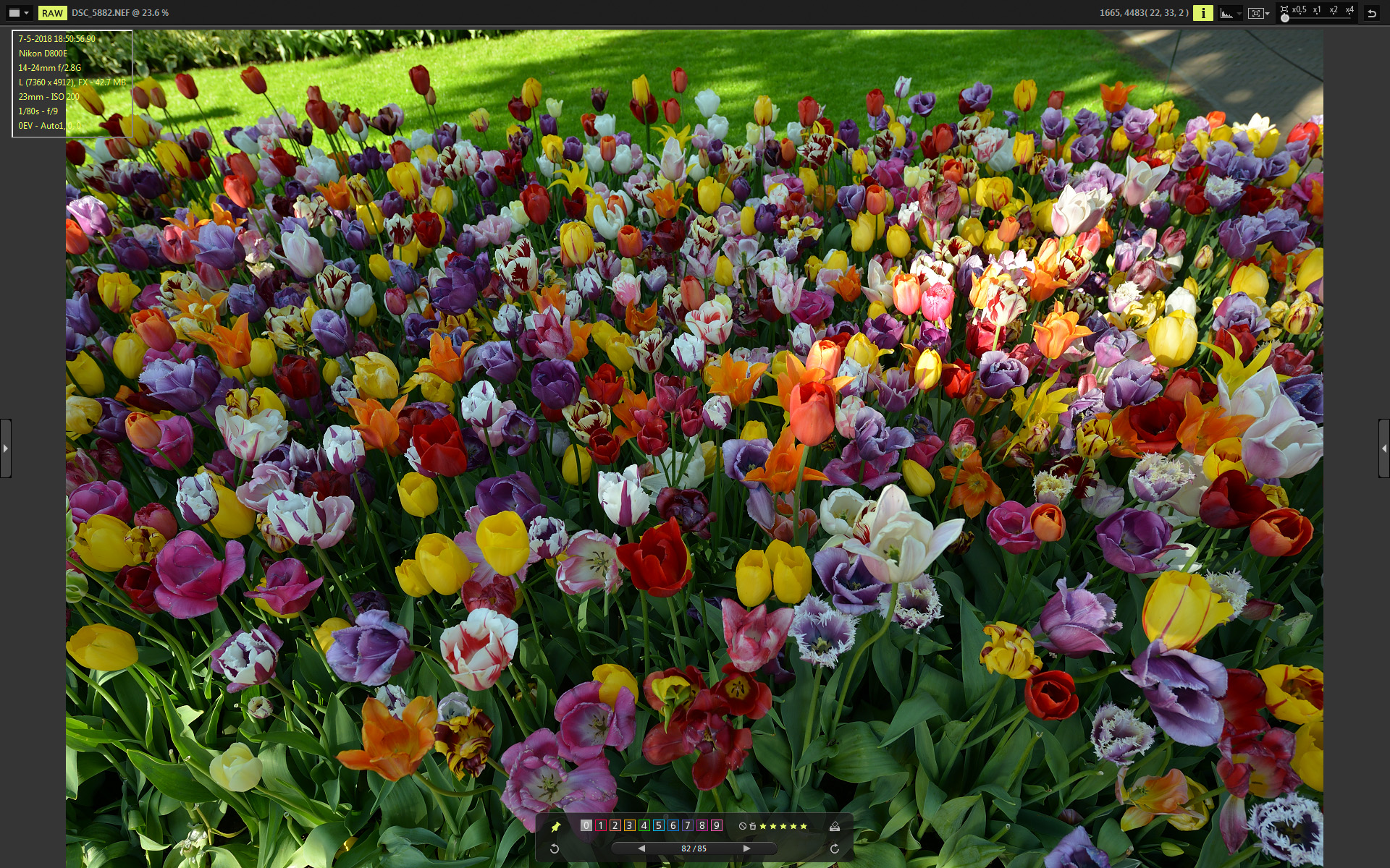

ЗЫ У меня сегодня произошел облом с МДФ и расстояниями порядка метра. Я их никогда очень тщательно не юстировала, так как не требуются в моих сюжетах. При проверке дома казалось, что всё в порядке, то есть точно попадает на всех ФР с полуметра до двух метров. Сегодня мы ездили в парк тюльпанов Keukenhof. Несмотря на продолжающуюся жару, тюльпаны еще не отцвели (там тенистый парк). С собой взяла Д800Е с 14-24/2.8 и Д810 с 24-105/4, думала, что на все случаи хватит (макрик 105/2.8 решила не брать, так как у Сигмы есть неплохие 105 мм).
Но столкнулась с очень странной вещью: если снимать цветы с близкого расстояния (50 см - 1 метр), то всё выпадает из ГРИП (кроме самой точки фокусировки, то есть в фокус попадает, действительно, точно), но выхватывается только тот цветок на клумбе, на который фокусируюсь, а те, что находятся рядом, впереди и сзади - нет, и это на диафрагме 8!. И даже на 24 мм. Я сравнила это с 24 мм на 14-24/2.8, там ГРИП в тех же ситуациях огромная, чуть ли не дальние деревья в нее попадают. Зато, если на 24-105/4 фокусироваться на дальнее, то и дальнее в ГРИП, и ПП.

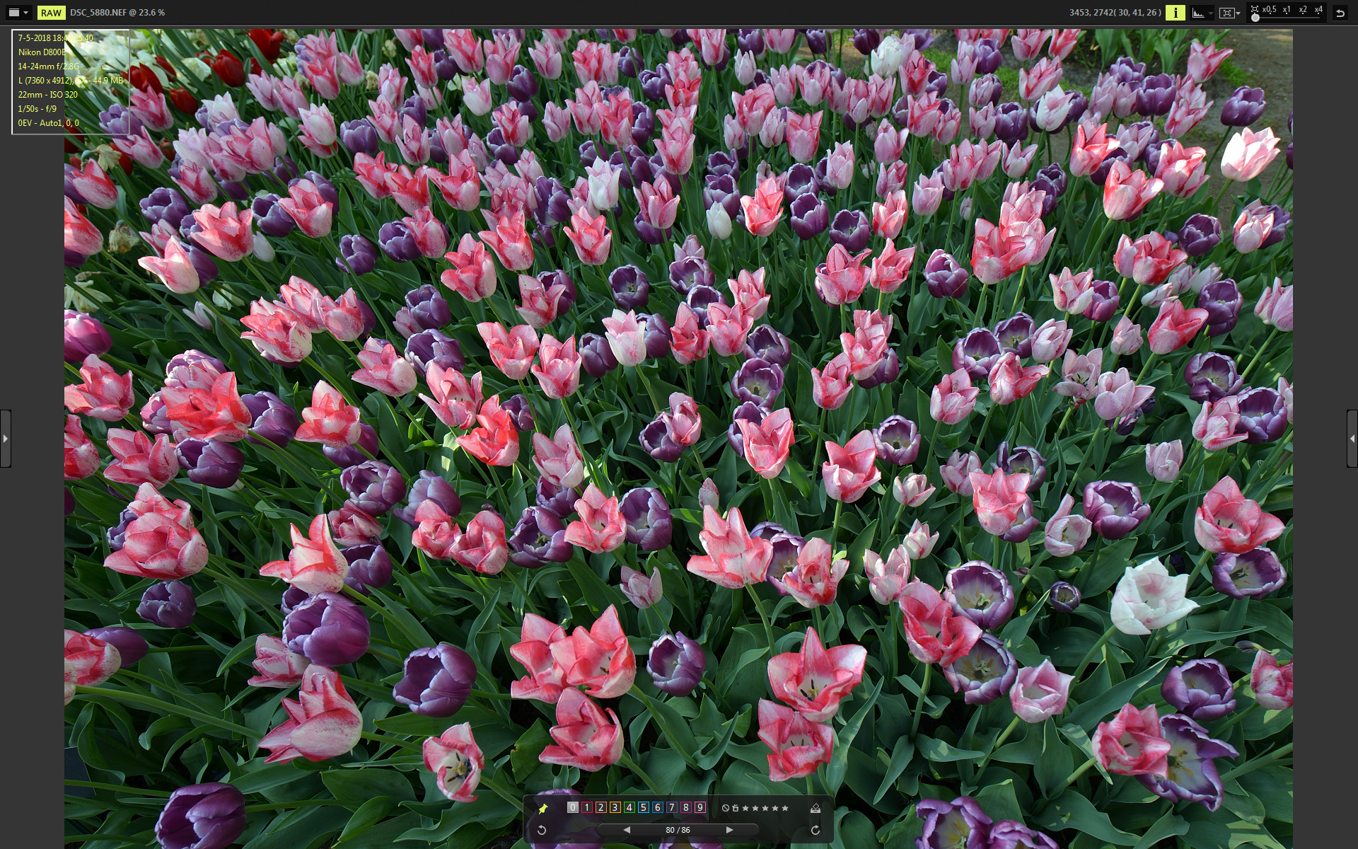

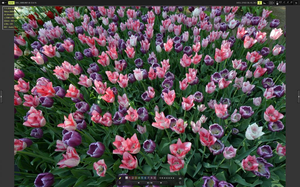

Меня интересовали в основном сюжеты такого сорта, в которых желательно иметь большую ГРИП, 14-24/2.8 ее дает:

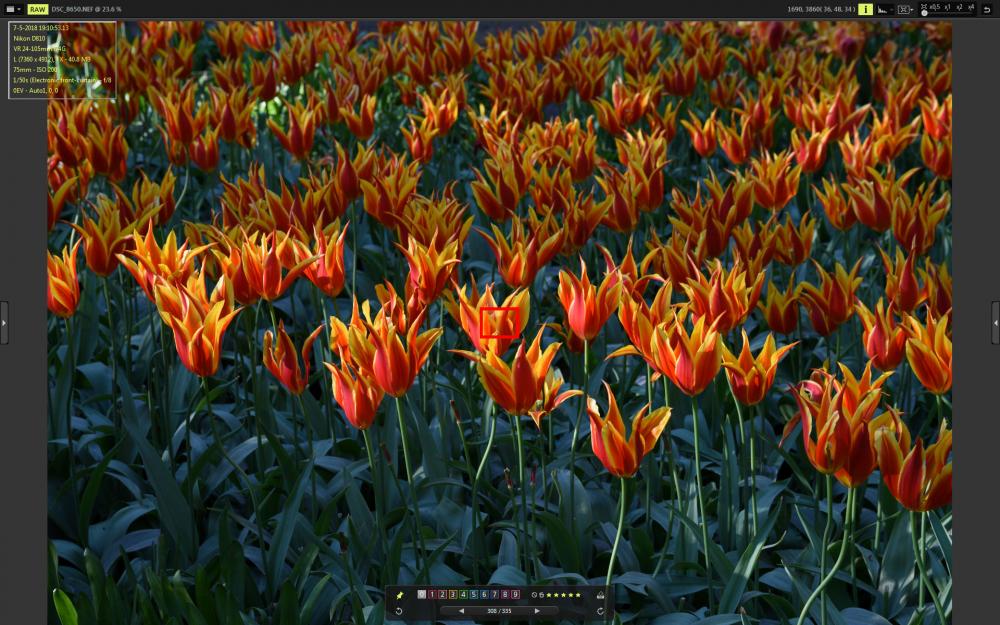

При попытке снять аналогичное на 24 мм на 24-105/4 ничего не выходило: края сильно выпадали из ГРИП

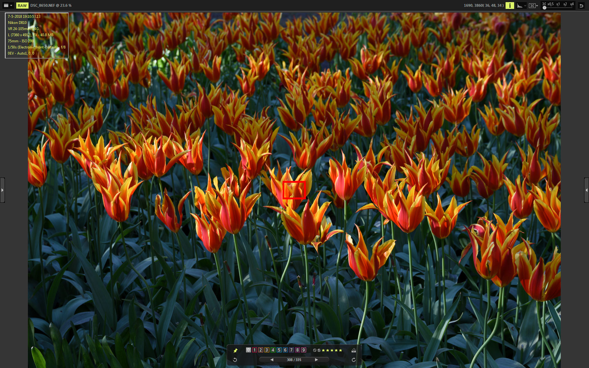

А на 35 мм - и подавно:

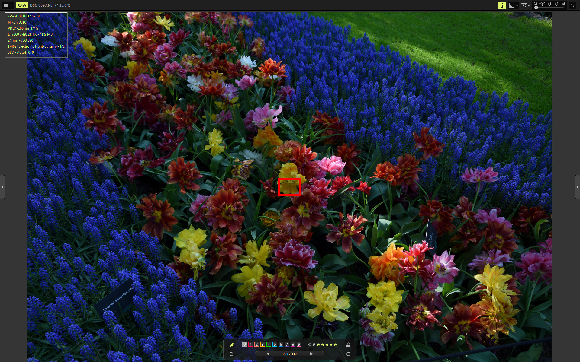

И даже на больших ФР: не может же ГРИП находиться только в точке фокусировки, она должна проходить по всему кадру, хотя бы узкой полосой, но почему-то нет dunno
В общем, предполагаю, что с близкого расстояния у Сигмы поле какой-то экзотической формы, иначе не объяснить. Нужно с этим специально разбираться.
