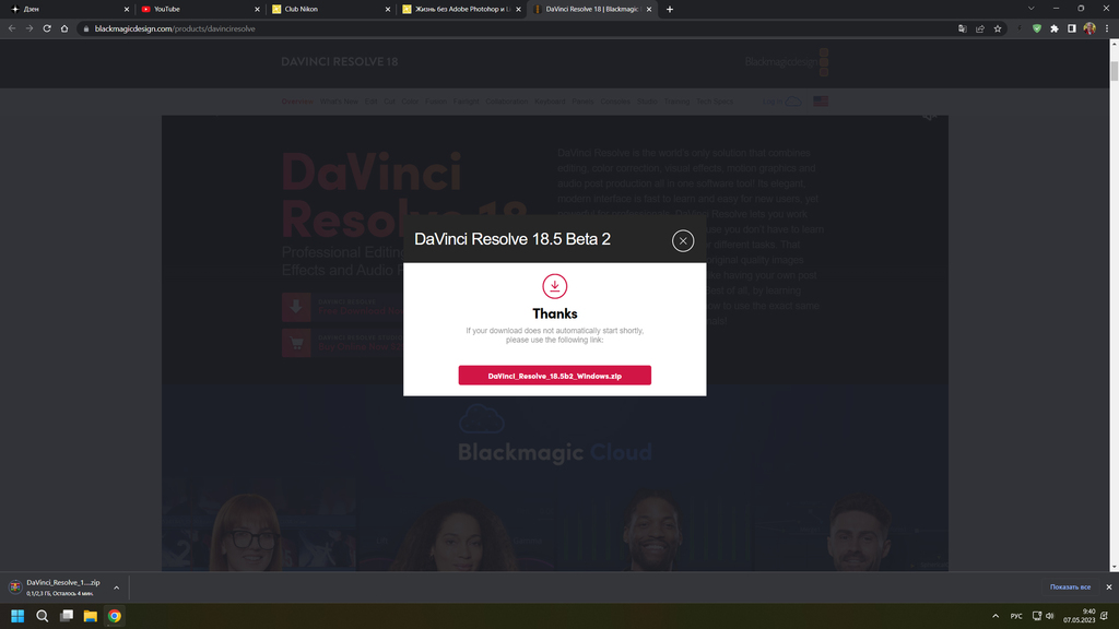

DaVinci Resolve скачивать не дает, требует регистрации, в инете видел инфу, что после регистрации скачивать все равно не дает. Возможности по описаниям впечатляют, но не понятно даст ли бесплатную версию скачать, хоть и предлагает.
Да. Процедура больше для проформы.
Зачем читать, когда можно просто проверить?
Только что проверил, скачивается без проблем:

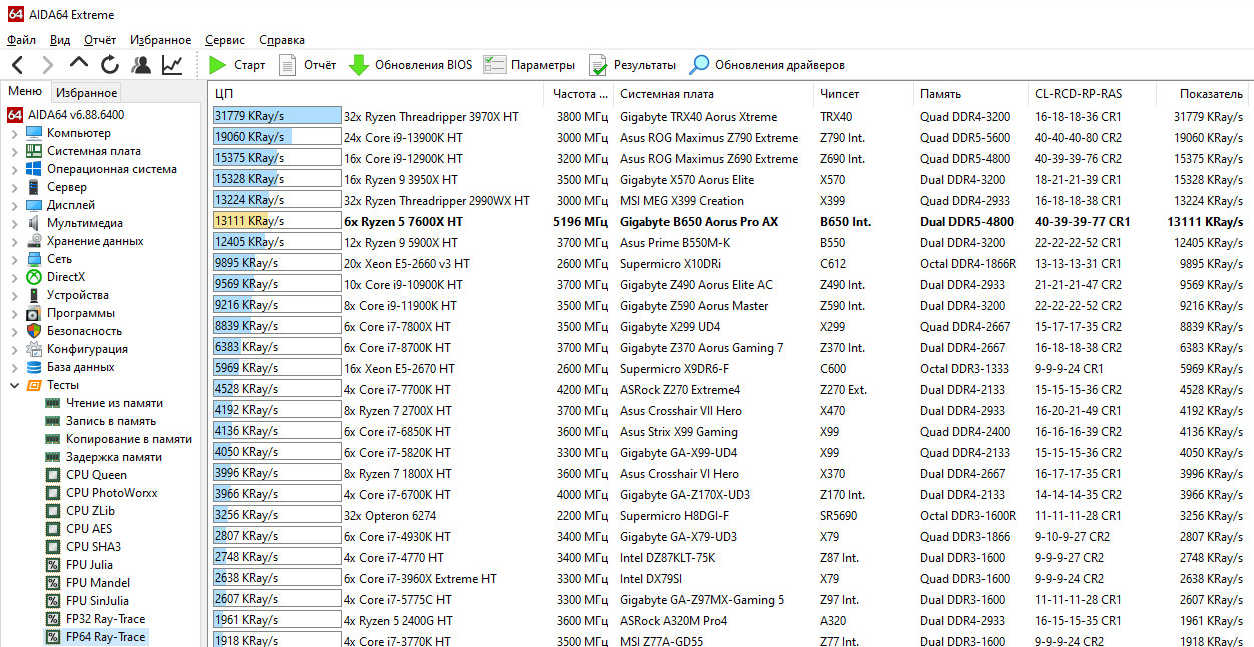

Я потому стал изучать тему, что сейчас уже есть возможность это пробовать, после абгрейта ПК.
Прилагаю что в Аиде сообщает. По дефолту, если буст не запретить, он до 5466 частоту на всех шести ядрах задирает при базовой частоте 4.7GHz, делая 12 ядерники предыдущей серии. При запрете буста все равно выше 5 задирает. Хотя мне такие разгоны и не нужны. Вобщем народ в конфе трет как разогнать, я же курю тему, как запретить разгон при дефолтных настройках.
