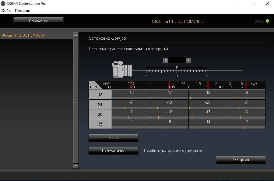

18-35. я бы не сказал что тут все просто и предсказуемо.
С программной юстировкий производитель может поручить сборку макакам, а парни потом потратят кучу времени и "доработают заготовку напильником".

AlexAE писал(а): Сб май 12, 2018 10:01
whs
Сообщения: 2740
Re: Юстировка на Sigma USB Dock
Сообщение whs »
Сурово!
На всех трех тушках одна картина?
Аморально устойчив.
