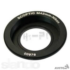

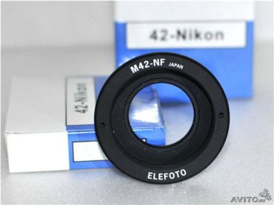

Хочу купить переходник М42 на D3100.Есть Гелиос М44,батин ещё.
Но читал,что такие переходники не имеют стопорного винта,вследствие чего можно "перекрутить" кольцо за стопор и тогда уже не снять самому.
Читал на сайте где их продают.Правда ли это?
И ещё прошу совета:нашёл на авито такие М42,вроде,как 2 разных,могу хоть завтра купить,
так вот,что лучше?
1.
2.
Первый раз буду связывать с этим,если буду,хотелось бы без сюрпризов))

Перехордники по Вашим ссылкам линзовые. Есть ли на них стопорный винт я не помню. При перкрутке влево, может заклинить переходник с чипом. Обычный, исходя их моего опыта, не клинит. Советую купить такой тонкий: http://www.avito.ru/items/moskva_fotote ... n_88640373 Но дальность фокусировки объектива будет не далее 1.5 метров. Если картинка понравится, то потом переделаете объектив: http://photo-element.ru/ts/gelios-nikon ... nikon.html

Я читал эту статью.Хоть руки и не кривые,но не решусь на данный эксперимент.
Хотя,как знать в будущем может и придётся.Да и такого,что вы приводите в городе нет.
Выбор из тех,что я привёл.
Линза сильно влияет на качество,цветопередачу?

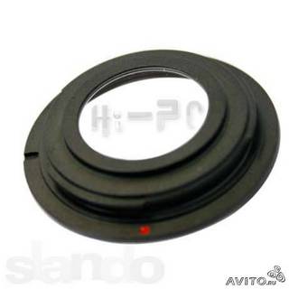

Мужики может кто подскажет, у вас тут на фотографиях действительно массивные переходники и толщина колец может значительно менять ФР, но я нашёл недорогой вариант, всего 250р вот http://legak.ru/kupit/foto-i-video/pere ... ikon-f-m42 как видно на фото кольцо очень тонкое, связался с продавцом, он сказал что около миллиметра толщина самого фланца, как кто-то уже выразился. Есть вероятность что переходние не окажется близоруким? Или его надо спиливать?

Вот Вам таблица всевоможных рабочих отрезков.
Байонет F - 46,5 мм, M42×1 - 45,5 мм, а Canon EF - 44 мм. Вот поэтому, если мы хотим поставить M42×1 на Canon, то необходимо поставить переходник с фланцем точно в полтора миллиметра и можно использовать на все 100%. На камеры Nikon - хоть фланец переходника в ноль сточить, всё равно 1мм остаётся...
Ну, что-то типа макрокольца выходит!

Обычный китайский переходник с е-бея за 3 доллара. Один фиг надо разбирать объектив и юстировочные кольца подтачиватьВелес писал(а): Сб дек 08, 2012 18:05

Огромное Вам спасибо за развёрнутые ответы, в принципе теперь ясно куда копать. Я так понимаю придётся один раз плотно повозиться с объективом зато потом забыть о проблемах.
