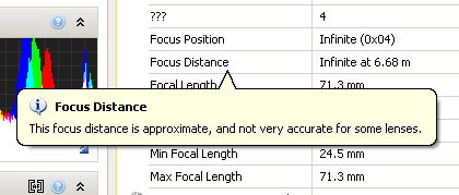

Д700+24-70 дает набор из трех: 2.51, 5.01, 6.68 (и больше никаких других!!!).
Цифры те же самые... но есть и "четвёртое измерение" smile
<i>Противников гуманизма - на виселицу !</i>
Re: Nikon D700 и бэк-фокус
Спасибо! Стало спокойнее на душе smile
Я так приблизительно и думала. Странно, почему у Д700 + 24-70 только три цифры приблизительных, а у Д300+18-200 VR их почти непрерывный спектр с небольшим количеством дискретных точек... Значит, 24-70 входит в разряд "Some lenses". Может быть, здесь собака зарыта? Это я о том, что точность автофокусировки 24-70 - вещь в себе. Про 14-24 можно было бы сказать то же самое, но на широкоугольнике это не так заметно.
