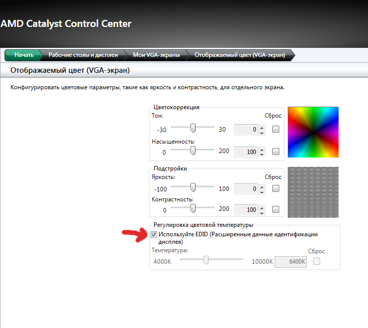

Jetrel писал(а): Сб май 07, 2016 06:25
[member="t_k"],спасибо!
[member="Mike_56"], да выбирал sRGB 2.1 вчера уже - розовый не исчезал )
Есть Display Driver Uninstaller - утилита для полного удаления драйверов видеокарт AMD / NVIDIA из системы. Начните с этого, далее поставьте каталист 15.2 он стабилен.
Сбросьте монитор по умолчанию и установите его драйвер.

Jetrel
Сообщения: 1376
Re: калибровка монитора, sRGB
Сообщение Jetrel »
Я выше написал если это так-у вас corrupted(повреждены-гугл переводчик) профили монитора....
Честно сказать - впервые слышу, что профили монитора могут быть повреждены, даже не знал о таком. Профиль в комплекте с драйвером монитора был...
В общем, я ради интереса, ни на что особо не рассчитывая, зашёл в Catalyst Control Center и поставил эту галочку - розовый оттенок в светах исчез smile

Jetrel писал(а): Сб май 07, 2016 13:57
а) это легко находится в гугле(например http://www.lightroomqueen.com/corrupted ... profile/-о поврежденных профилях монитора
б) если вы поставили галку в EDID-значит что он у вас только неправильно показывал когда к нему что-либо подключалось,например камера или принтер
