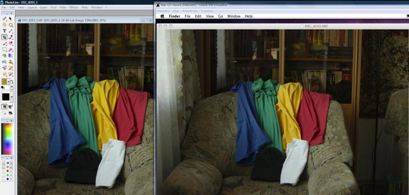

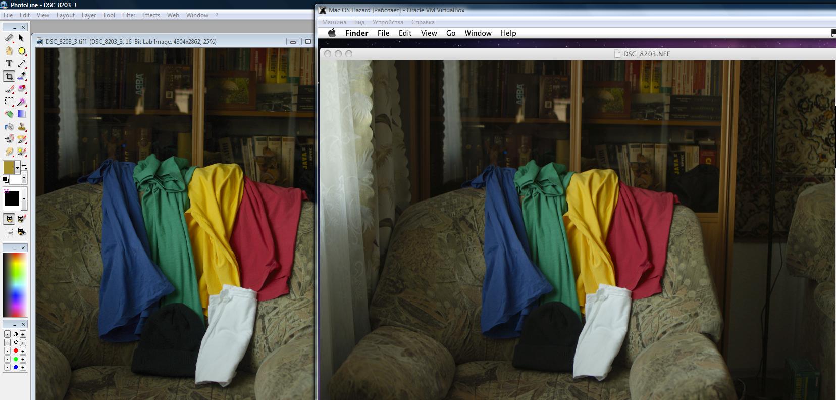

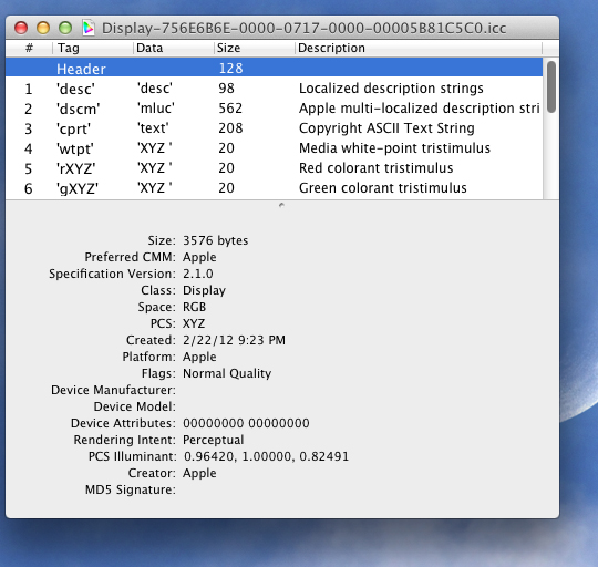

Я всё-таки поставила Мак-ось на свой РС, RPP - тоже. Вроде бы все работает нормально, почти со всем разобралась кроме одного: как поменять цветовой профиль монитора в предустановленной системе.
В маковской виртуальной системе стоит эппловский профиль:
А у меня - Nec PA241W, у него аппаратная калибровка и своя LUT. Цветовые охваты, видимо, различные (у маковского профиля - меньше). Я пробовала поставить в виртуальный Мас SpectraViewII для Мака (лицензия моей программы распространяется на обе версии), установка идет, но потом обрывается. Тупо поменять один профиль (маковский) на нековский тоже не получается (срабатывает защита).
В результате все цвета в виртуальном Маке выглядят несколько перенасыщенными. Конечно, потом можно подправить (недонасыщенные цвета для редактирования проще перенасыщенных). Вот такая разница:
Кто-нибудь сталкивался с такой проблемой и , может быть, ее решил?
В остальном виртуальный Мак работает достаточно быстро и без срывов. По крайней мере, вчера за три часа ни одного не произошло. Под машину выделено 4 Gb памяти и 4 ядра процессора.
PS Остается только включать эмуляцию sRGB на своем компе. Либо построить профиль под цветовой охват монитора Apple (его можно получить из профиля), и каждый раз, когда работать с виртуальным Маком, активизировать этот профиль. Но хотелось бы решения попроще.

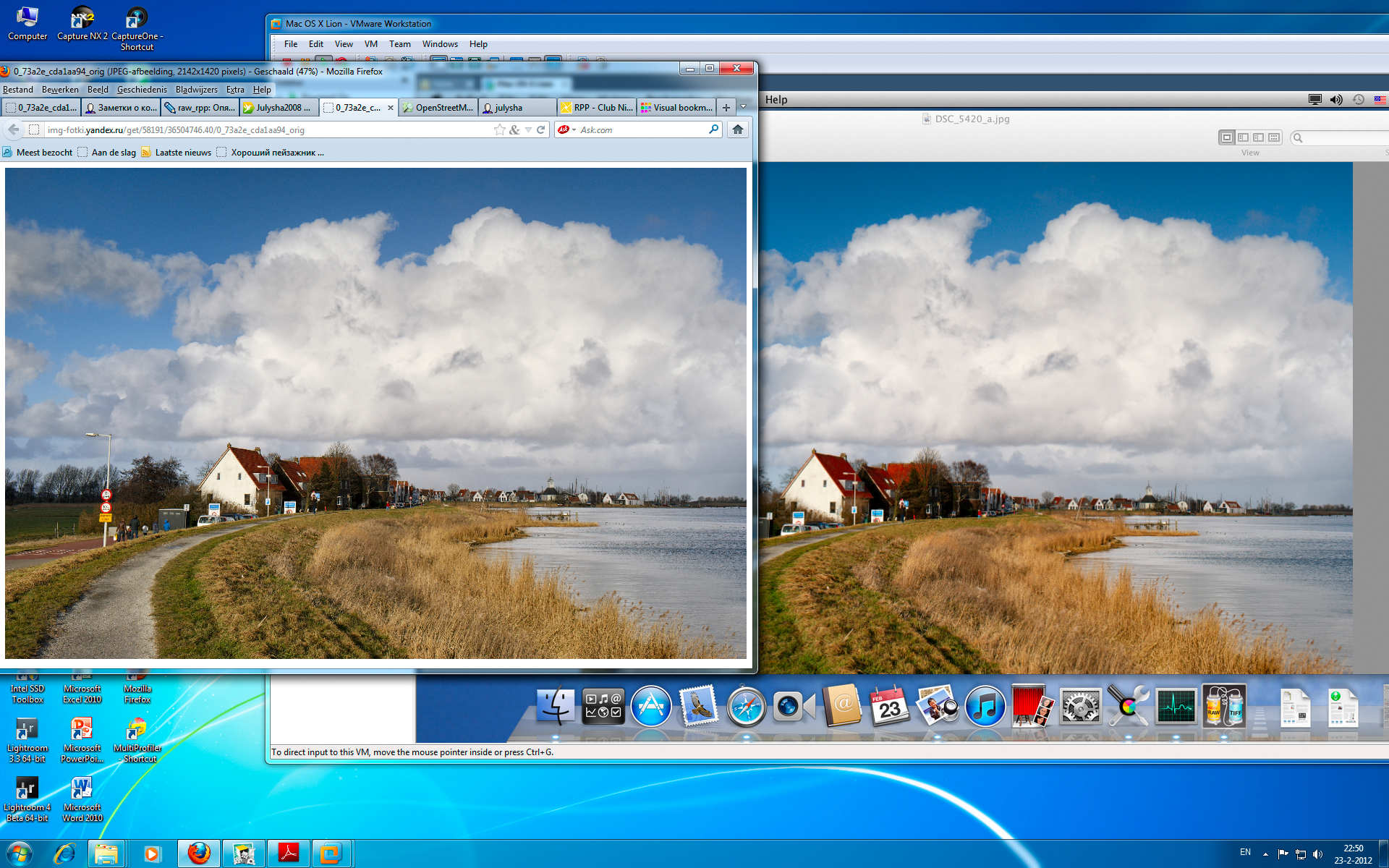

Путём совершения неочевидных манипуляций мне тоже удалось заставить работать Mac OS Snow Leopard под VirtualBox.
Изначально цвета картинки в rpp отличались от цветов результата конверсии этого файла при просмотре в Windows. Я взял .icm профиль своего монитора, переименовал его в .icc, положил в папку Library->ColorSync->Profiles->Displays. Потом в System Preferences Hardware Displays нажал кнопку Color, выбрал свой профиль, нажал кнопку "назад". Цвета в окне виртуальной машины Mac OS изменились. Теперь эти цвета или не отличаются от цветов в Windows, или отличаются настолько, что я этого не замечаю. Монитор у меня Dell U2410.

Спасибо, Павел.
Я, не зависимо от Вас, проделала ту же самую процедуру
Попробую всё снести и установить заново.

Мне помогла смена гаммы с 2,2 на 1,8. Не знаю, есть ли это в профилях, у меня монитор не калиброван.цвета в виртуальном Маке выглядят несколько перенасыщенными
