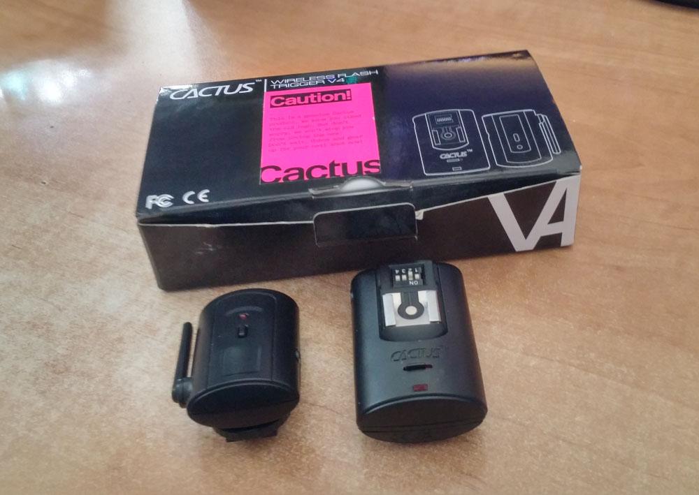

Здравствуйте.
Кто-нибудь пользуется подобным прибором? У меня очень часто случаются проколы, те не срабатывает в нужный момент.
Пытаюсь использовать со вспышкой sb700

Практически все радиосинхронизаторы этого класса (с рабочей частотой 315...430 МГц) страдают этим недостатком. Устойчивость связи между передатчиком и приёмником зависит от взаимного положения антенн, от дистанции и от состояния батарей, как в передатчике, так и в приёмнике. Как правило, после покупки следует установить свежие батареи, ведь неизвестно, сколько пролежали на складе батарейки из комплекта. Также в сети есть множество попыток улучшить свойства связи за счет новых антенн и проч.. Но, если условия работы нестационарные, то я бы рекомендовал радиосинхронизатор с рабочей частотой 2,4 ГГц.
Ну, а чтобы синхронизатор работал в нужный момент, следует на камере установить режим M или S и задать выдержку не короче, чем выдержка х-синхронизации. Почти у всех никоновских камер это или 1/200 или 1/250 секунды. Это справедливо для любого типа синхронизаторов. FAQ: Управление внешними импульсными источниками света
