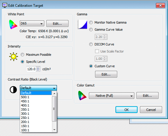

В нековской SpectraViewII можно задать любой контраст, при этом задается точка черного:
Но такое задание портит точность цветопередачи и плавность градиента. Для оптимальной цветопередачи нужно задавать в контрасте "По дефолту". У меня для черного обычно получается (уже после калибровки) - 0.17-0.19 cd/m2.
