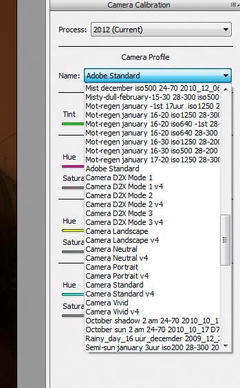

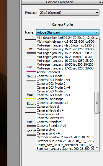

В ACR для Д700 всё есть (и даже на 200 профилей больше
В моем Д700 стоят только DX2MODE2 и DX2MODE3. Я сейчас сделала два кадра с ними, открыла в Кепчере НЕФы с ними и загрузила PC через Утилиту. А DX2MODE1 нет. Может быть, кто-нибудь поделится НЕФом с этой модой?

В моем Д700 стоят только DX2MODE2 и DX2MODE3. Я сейчас сделала два кадра с ними, открыла в Кепчере с ними и загрузила через Утилиту. А DX2MODE1 нет
В камеру одновременно можно загрузить только четыре родных профиля, то есть у вас уже, очевидно, наряду с DX2MODE2 и DX2MODE3 стоят Portrait и landscape. Поэтому для DX2MODE1 места нет. И чтобы его установить, надо один удалить.
мои камеры не входят в список. (Д7000, Д50, Д60)
Для этих камер DX2MODE не доступен - ни для загрузки в камеру, ни в конвертере.
