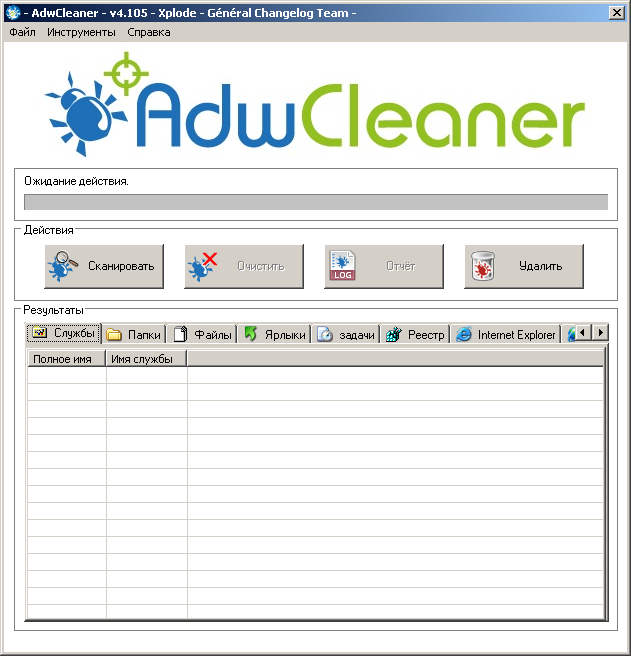

1. adwcleaner
Бесплатная программа для очистки от рекламного и шпионского ПО
Перед началом работы с ней закройте другие программы, потому что потребуется перезагрузка компьютера в итоге.

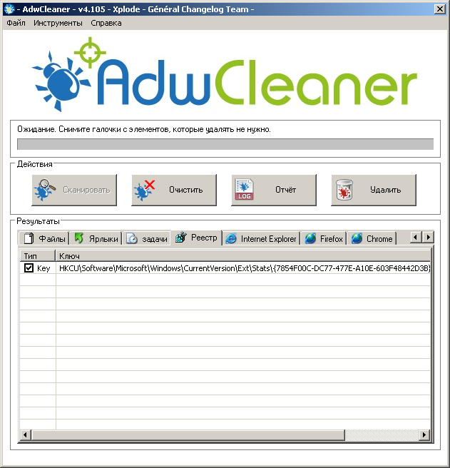

В результате сканирования выдает список на нескольких вкладках того, что программа считает нежелательным на компьютере. Просмотрите и уберите галки там, что Вам действительно надо оставить Например мейл-ру агенты всякие (я их удаляю). Просматриваем все вкладки.
Нажимаем кнопку Очистить, появится еще пара окон, затем (если была сделана очистка, компьютер перезагрузится.

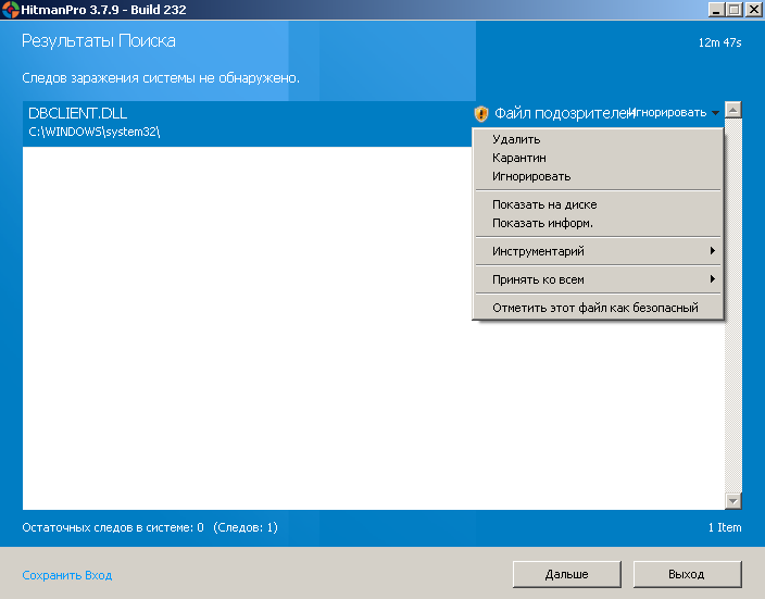

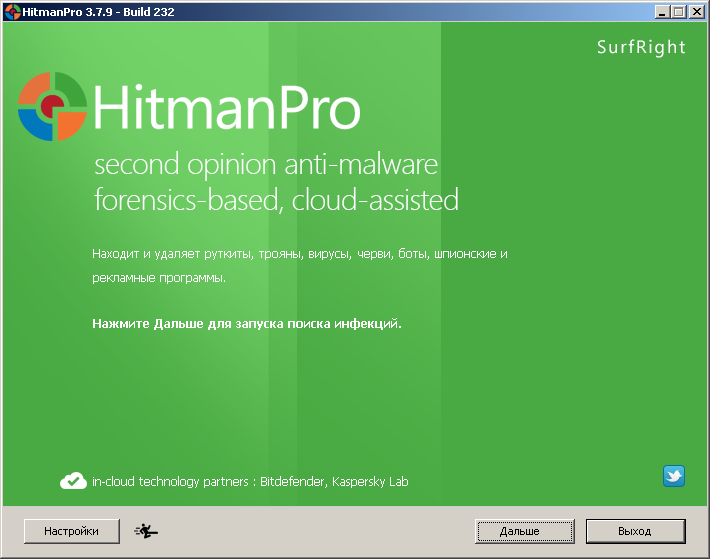

2. HitmanPro
Условно-бесплатная программа для более глубокого поиска и очистки от вредоносного ПО.
Достаточно однократного использования. При запуске предложит Вам указать адрес электронной почты для временного ключа, который действует 1 месяц.
Эта программа работает с использованием облачных технологий, отсылает некоторые подозрительные файлы на проверку различными антивирусными движками. Поэтому необходимо соединение с Интернет (и пошустрее)
Результат работы - список файлов, которые могут быть вредоносными. С вариантами действий над ними.

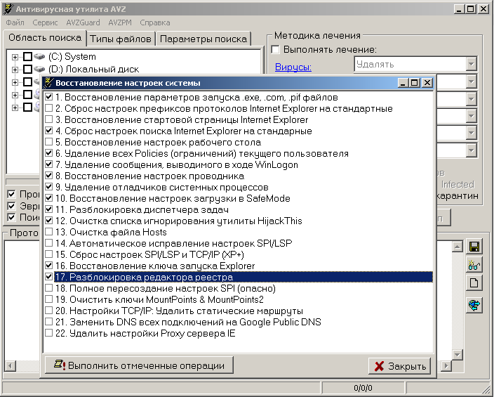

3. avz
Эта антивирусная утилита имеет множество инструментов для восстановления работоспособности компьютера, но мы сейчас воспользуемся одним.
Файл - восстановление системы. Это позволит исправить некоторые возможные повреждения в настройках ОС, сделанные вирусами и другим нежелательным ПО
Отметим галками следующие чек-боксы -
Можно еще отметить "Очистка файла Hosts". Но - если Вы там самостоятельно не вносили никаких исправлений.
Перезагружаем компьютер, включаем функцию "Восстановление системы".

1. adwcleaner
2. HitmanPro
3. avz
