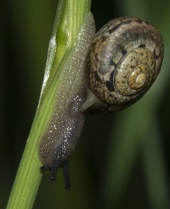

MadFox
Сообщения: 9610
Re: Мои первые шаги с камерой Nikon D7100 + 18-105mm
Сообщение MadFox »
JeWgIeNiJ писал(а): Ср июн 10, 2015 09:44
Т.е приблизить ее ?
Вот так что ли ?
Нет, вот так:
Так хотя-бы технически будет видно макро, а не "улика на травинке".
И ракурс для этого я все-таки другой взял-бы, более спереди-сбоку.
