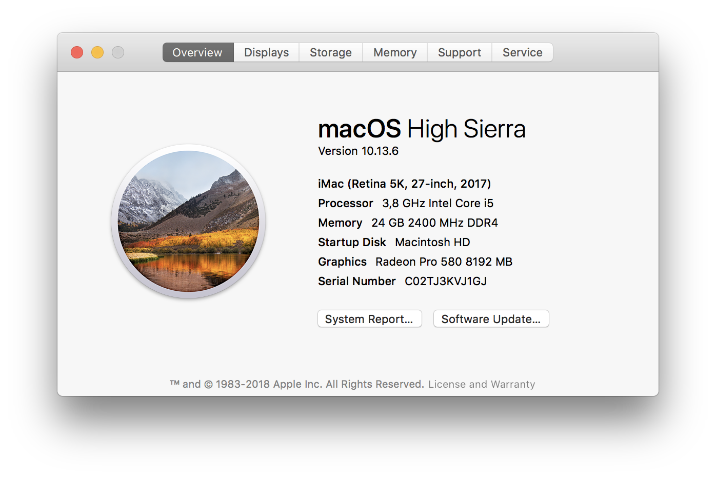

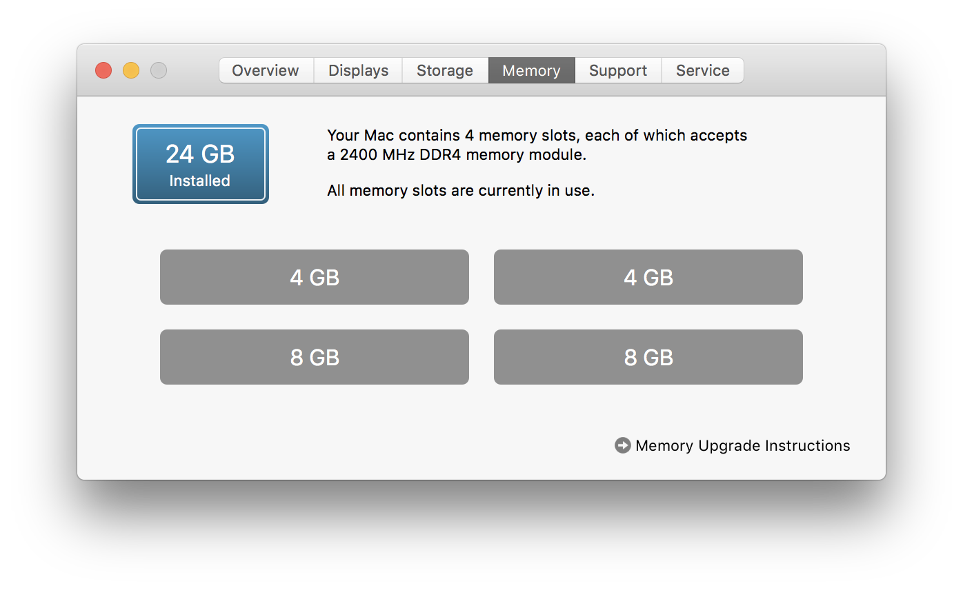

Re: Вопросы и ответы про Mac
SHV писал(а): Пт ноя 23, 2018 11:19
Все плашки должны быть с одинаковой частотой и одинаковым объемом. Например 4 по 4 либо 4 по 8 и так далее. Если вы поставите память другого объема к действующей памяти, то частота уменьшится.
Не обязательно одинаковые по объему, я специально консультировалась об этом в Apple (лично к ним ездила, специально спрашивала, не повлияет ли отрицательно добавление памяти другого объема), поэтому к родным 4+4 добавили 8+8, в результате апгрейда получилось так
