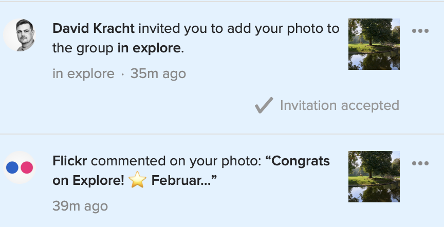

Разумеется, просмотреть и отсортировать все НЕФы нет никакой физической возможности. Но старые снимки, конечно, интересно рассматривать. Пусть они несовершенны, технически слабы, но это уже история, интересны именно эти исторические моменты. Например, я случайно увидела кадр, который сделала через месяц после покупки своей первой зеркалки - Д200 (сентябрь 2007). Он технически никуда не годится, но уже нет той лошадки. Умерла. Она была любимицей парка. Я постаралась отконвертировать картинку современным софтом (и слегка ее увеличить, чтобы можно было открыть во весь экран ретины 5К). Удивительно, но я помню тот момент, когда я это фотографировала. Вообще, я помню все кадры, которые когда-либо делала (удачные и неудачные).
https://www.flickr.com/photos/jan1950nl ... otostream/
Мда.... Сейчас обнаружила, что эту мою первую несовершенную фотографию Фликр сегодня выбрал в Explore:
Так что есть смысл конвертировать старье их архивов. Кстати, в моих архивах лишь около процента фотографий отконвертировано, на все просто не хватает времени.
