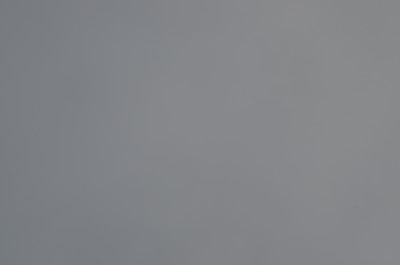

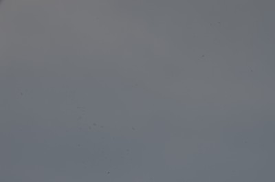

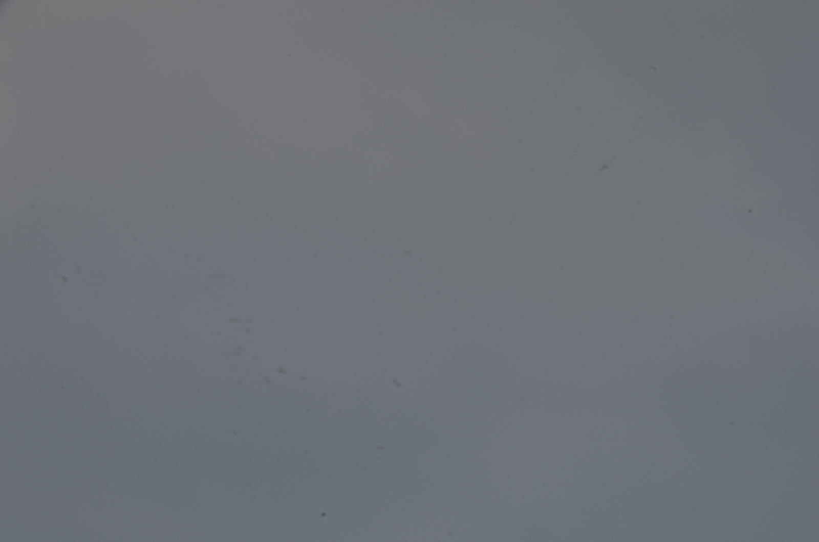

На моём D7000 обнаружил пыль, когда в кадр попадало чистое небо. Следы были видны уже на диафрагме 8. Попробовал включить пылетряс - не помогло. Немного получилось стряхнуть кисточкой, но при этом залез за пределы матрицы и занёс масляные пятна.
Приобрёл набор для чистки матриц LENSPEN SensorKlear Loupe Kit
Оказался очень удобный набор. В лупу очень хорошо видны крупные пылинки и масляные пятна. Использовал чистящий карандаш - пятна удалились с первого раза. Пыль оказалась более капризной, грушей не сдувалась, только после третьей чистки остался доволен результатом:
ЗЫ. Стоимость одной чистки матрицы по цене сравнима со стоимостью этого набора. А его по инструкции должно хватить на 50 чисток.

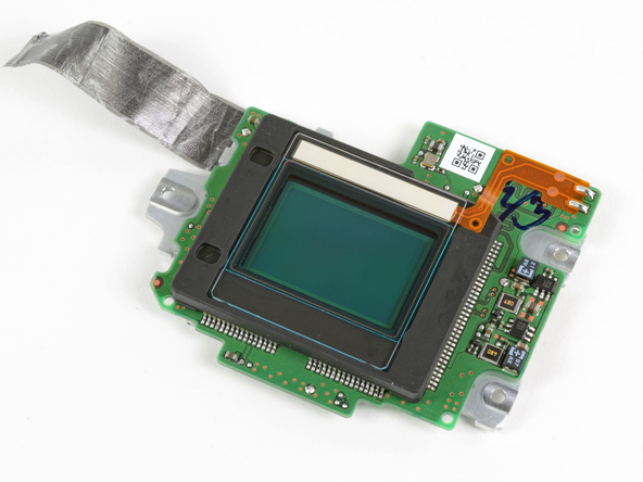

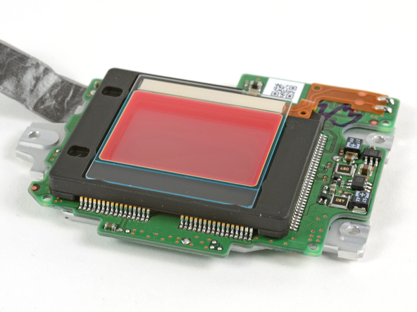

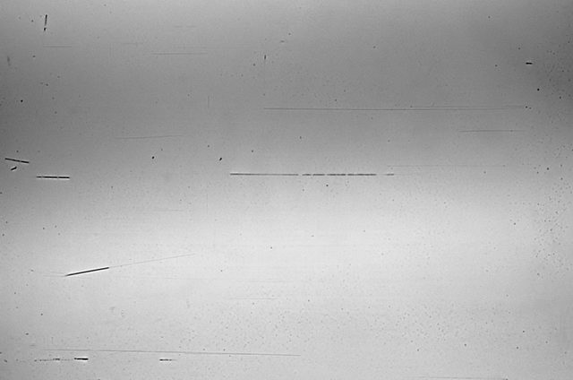

Доброго времени суток уважаемые форумчане. Возник вопрос - В Новороссийске с рук в спешке недорого был куплен Никон Д 5100 на гарантии был куплен в ДНС. На судне (я моряк) по выходу в рейс заметил разного рода пятна на снимках, сделав тестовый снимок просто был ошарашен от увиденного вся матрица, точнее фильтр накрывающий матрицу весь в царапинах и мусоре. По приходу домой во Владивосток обзвонив сервис центры и др. мастерские по ремонту зеркалок понял - попал. Цена матрицы с доставкой - 10800 р. Ремонт - 2000 р. На Ебее матрица 300 баксов + доставка. В авторизованный сервис центр Nikon после отзывов о времени, стоимости ремонта да другого рода проблем обращатся желания нет, да и отдаленность региона от Москвы заставляют задуматься. В нете нашел инструкцию по разборке данного аппарата, там были неплохие фото матрицы и отчетливо видно ,что матрица накрыта стеклянным (или там из чего другого) фильтром. Может ли кто подсказать матрица меняется в сборе или реально поменять только фильтр. Фото прилагаю.
С_41
Сообщения: 807
Re: Пыль на матрице и чистка матрицы
Сообщение С_41 »
Примите мои соболезнования. Матрица и фильтр живут раздельно. Вот здесь указан порядок работы по снятию фильтра. Камера, правда, немного не ваша (D5000), но не суть.

Спасибо за ссылочку. Так насколько я понял фильтр реально поменять не меняя матрицу.

Поменять фильр реально, да только он непоставляется без матрицы. Как вариант найти убитую(причем необязатеьно именно такую) и переставить. Только на 5100 это нетак просто как по ссылке на 5000.
