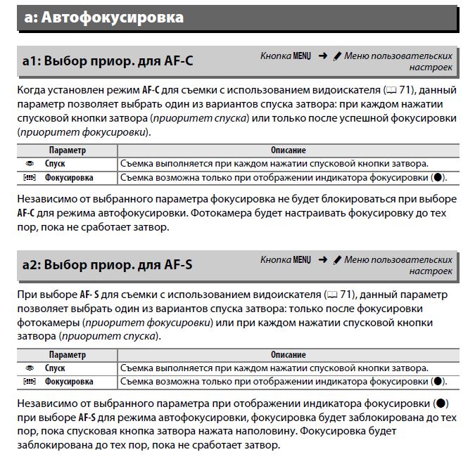

Re: Блог владельцев D7100
Сообщение Роман Генералов »
zed
Да.
Мы же снимаем с приоритетом фокуса. По выбранному алгоритму камера и делает свою работу.

Роман Генералов писал(а): Пт ноя 14, 2014 19:52
мы же выбираем режим приоритета фокуса. по выбранному алгоритму камера и делает свое дело.
Может, когда вы там вместе выбираете режим приоритета фокуса, камера и делает своё дело. А когда я один на один со своей камерой выбираю этот режим, она своё дело делать с завидной частотой отказывается smile .
Да, она ещё отказывается в весьма безобидных ситуациях в режиме AF-C d9 чётко держать фокус, прыгая внутри серии то туда, то сюда. А серия-то у камеры совсем никакая.

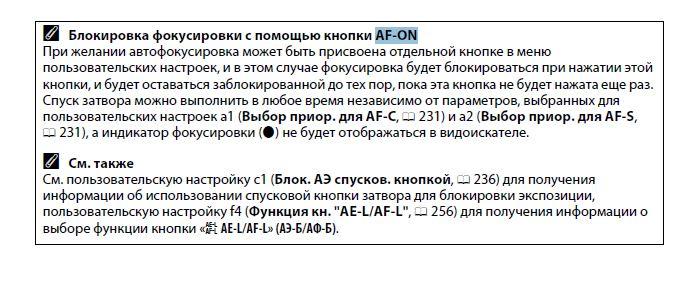

Только что взял камеру в руки.
Функция срабатывания затвора только при фокусировке в режиме AF-ON работает только при нажатой кнопке AF-ON

Есть ещё пункт А3 может с ним поиграться? На "очень медлено" у меня на скоростной съёмке полный тормоз. Явно видно как камера отказывается снимать без подтверждения фокуса.

А если в книжку глянуть?
