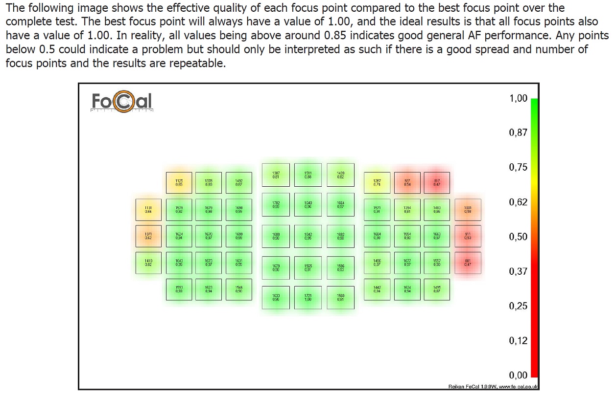

Порылся в архивах Reikan. Вот качество фокусировочных точек моей бывшей Сигмы на моем бывшем D7100:
Очень неплохое, смею заметить - вопросы только к крайним точкам. Причем к крайним левым на D7100 вопросы были всегда. Я не боялся отсылать в СЦ Сигмы объектив и камеру. Как говорится, ищущий да обрящет rolleyes
