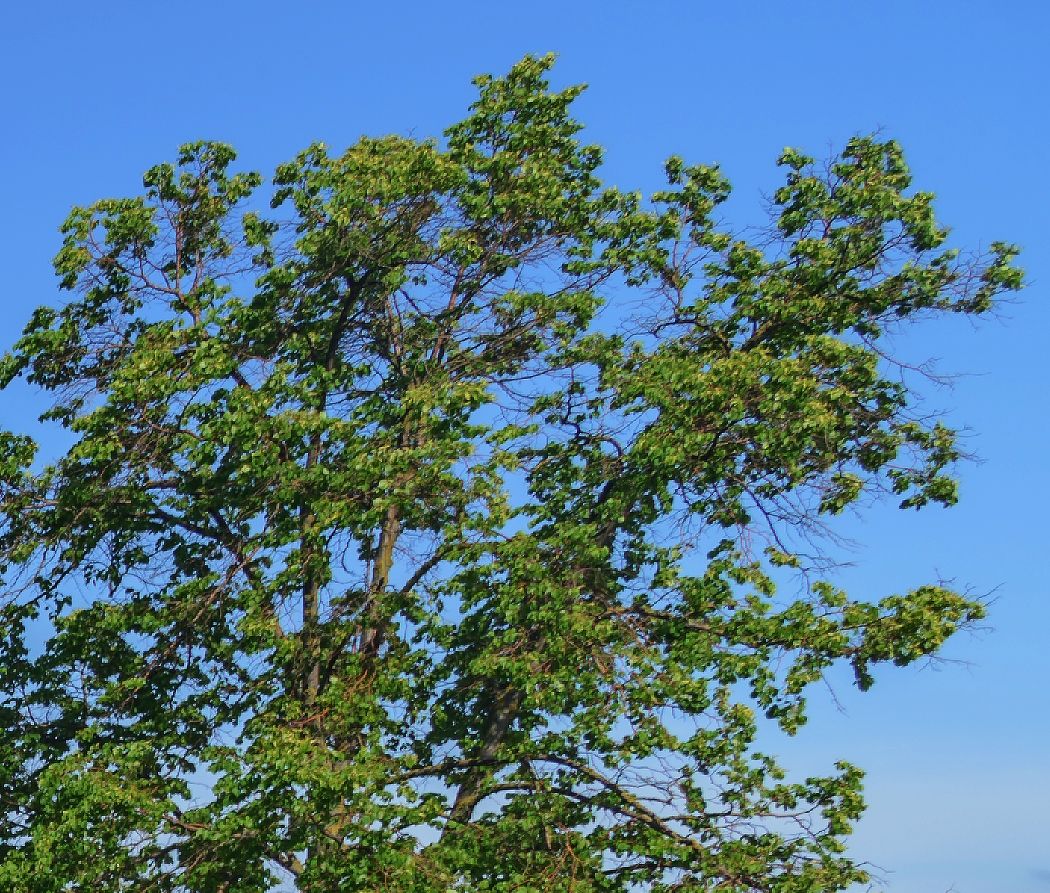

Вот мой 24-120 смотрим углы на 24.
Правый верхний угол (каша ) Как-то сильно 24-120 проседает в углах.

БоБосЖора писал(а): Вт окт 18, 2016 20:04
Да там небо на всех кадрах, каша.

vyuri писал(а): Вт окт 18, 2016 20:09
Странно что там не срослось. [url=http://nesovet.livej...com/257196.html]http://nesovet.livej...com/257196.html[/url]
Да там небо на всех.
1 и 3 дерево справа.

БоБосЖора писал(а): Вт окт 18, 2016 20:14
Скрин можно выложить с кашей, я её не вижу.
