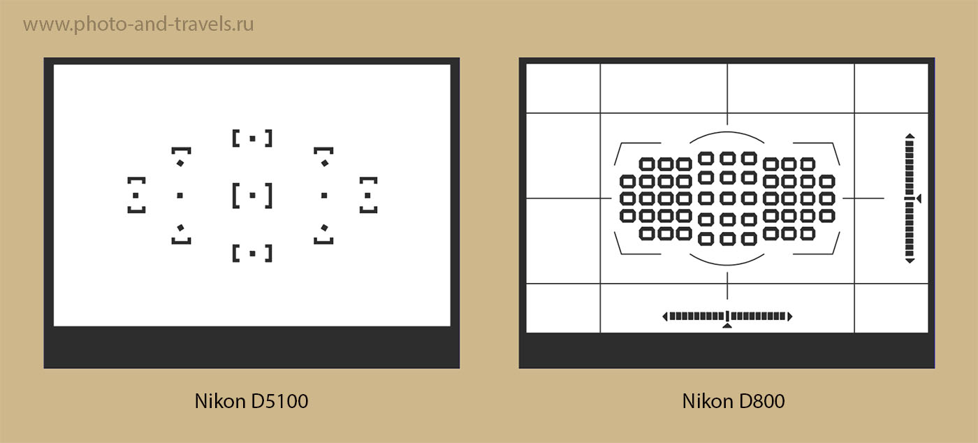

Всем доброго.
Есть ли возможность сделать точки фокусировки на никон d810 именно точками, а не смачными такими прямоугольниками, что когда на расстоянии пытаешься сделать фокус по глазам, он часто промахивается и “стреляет” вообще за человека?
На никон d3300, например, такой проблемы нет, там “точка” – это именно точка.
Картинка из интернета для понимания.
Re: Блог владельцев D810
ckt-9745 писал(а): Вс дек 19, 2021 04:09
В реальности сенсор АФ не является точкой, а вполне протяженным объектом, размеры которого больше того квадратика, который представлен в ВИ. По этой причине важно понимать, как фокусироваться, чтобы попасть именно в объект, а не за него на фон. Достаточно зацепиться концом этого сенсора за более контрастный объект на фоне или за что-то постороннее, находящееся рядом - и фокусировка переместится на него.
Хотите маленькие сенсоры АФ - переходите на Д850 или на зетки.
В Д810, если я его уже не совсем забыла, подсвечивается только активная точка АФ, а не все сразу, поэтому вряд ли остальные квадратики могут мешать, их просто не видно. Попробуйте пользоваться групповым АФ, с ним меньше вероятность перескока на фон.
...когда на расстоянии пытаешься сделать фокус по глазам, он часто промахивается и “стреляет” вообще за человека?
На листе белой бумаги начертите небольшой отрезок прямой линии. Фокусируйтесь на нем, сдвигая точку фокуса по отрезку, до тех пор, пока камера за него цепляется. Так легко оценить "зону действия" (реальные размеры) единичного датчика АФ. При этом надо учесть, что часть датчиков линейные. Если они за отрезок не цепляются, поверните лист бумаги на 90 градусов и повторите процедуру фокусировки.
Такое знакомство с устройством и работой датчика АФ в целом может быть полезным, дополняя реальный опыт использования камеры.
P.S. По моему опыту групповой фокус в целом более склонен к срыву на фон. Но это зависит от многих факторов.
P.P.S. Ради прикола положил чистый лист белой бумаги и сфокусировался по чистому полю (пятно М) с Sony А1 + 50/1.2 GM без всякий рысканий, легко и непринужденно. Это и есть НТП в действии.
P.P.P.S. Ради полноты картины. Z 6II + Sigma 85/1.4 Art (режим точечной фокусировки), кряхтя, но тоже справилась с этой задачей.
