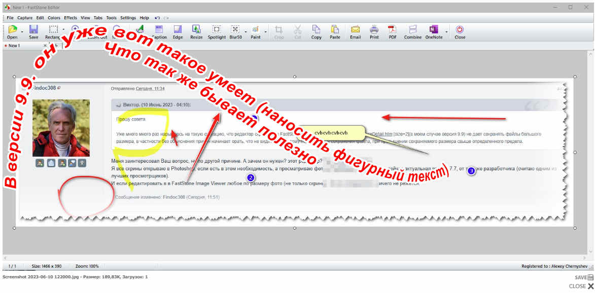

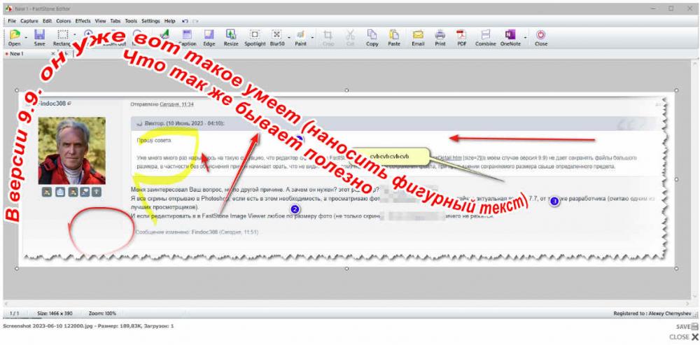

Sanitar писал(а): Сб июн 10, 2023 09:21
Речь про редактор из fscapture
там быстро и удобно делать пометки на скриншоте, идеальная штука для создания пояснений.
