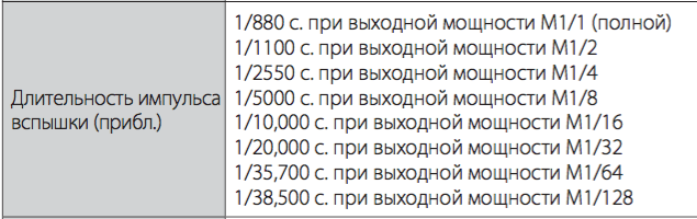

Дон Вечность писал(а):
На семинаре по пыхам, говорили что мощность пыха задаётся только длительностью.
-даже на семинар ходить не надо. Достаточно было мануал прочитать.
Дон Вечность
Сообщения: 178
Зарегистрирован: Вс мар 04, 2012 08:03
Re: FAQ: Управление внешними импульсными источниками света
Сообщение Дон Вечность »
Yurydan писал(а): Вс ноя 06, 2016 15:18
Ну, на семинарах говорят не только о длительности импульса. И тем более, я не отстаиваю справочные данные мануалов. Я говорю что яркость пыхи неизменна.
