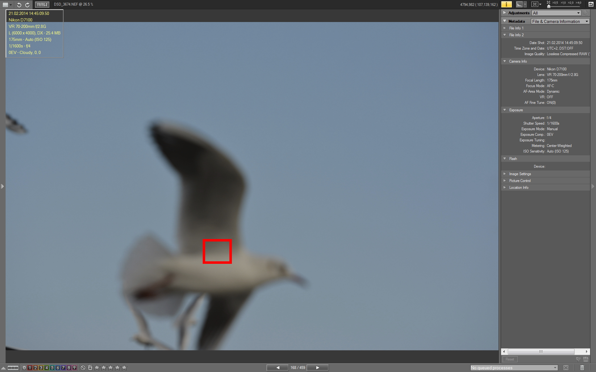

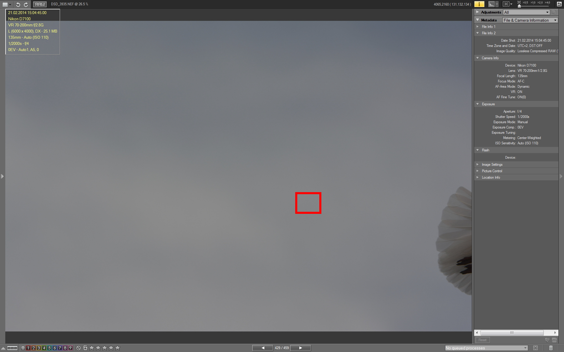

В своё время погонял чисто в режиме проб D7100 с 70-200 VRII на динамичных сюжетах в самых простых для АФ условиях в режиме приоритета АФ.
Вот такие перлы в моих руках случались, и за всю сессию ни одной блокировки спуска.
Теперь голову ломаю, как руки выпрямить, чтобы затвор блокировался хоть иногда.
На ББ внимание не обращать. Именно на этой и только на этой камере лицом (точнее носом) самопроизвольно включается, а так как снимаю обычно в ручном режиме, то ББ сбивается колёсами управления.

Zed писал(а): Чт апр 02, 2015 15:41
А я думал я один такой длинноносый. у меня теперь из-за этого привычка в видоискатель левым глазом смотреть smile и, кстати говоря удобно...
А "AF Fine Tune" зачем "On" ???
А в настройке "а1" у вас что стоит?

vakdye писал(а): Чт апр 02, 2015 18:33
Это был период освоения камеры. Её я купил исключительно для 400 мм. Тогда это была связка 70-200+TC20EIII, которая на 400 мм нуждалась в поправке. В динамике эта связка не понравилась совсем. Начал пробовать 70-200+TC14, а потом очередь дошла и до 70-200. Тоже не понравилось. Пробовал и другие объективы, в которых использую поправки. На точном 105VR в макро люблю давать большой плюс. Поэтому обычно режим включён. Пробовал разные режимы. На этих фотках видно, что включал/отключал и стаб.
Таких казусов немало в самых разных режимах и гораздо меньше на других моих камерах.
На D700 AF-C был (есть) основным режимом. На этой камере от него отказался. К AF-S в статике нареканий практически нет.
В а1 и в а2 стоит приоритет фокуса. D700 в подобных ситуациях затвор блокирует. Бывали, конечно, и промашки, но режим работает. На D7100 в практической съёмке не сработал ни разу.

Zed писал(а): Чт апр 02, 2015 18:51
У меня сейчас на D7100 стоит 70-300 VR. И в AF-S, и в AF-C приоритет фокусировки блокирует спуск затвора. Приоритет спуска, наоборот, не блокирует. Как в мануале.

vakdye писал(а): Чт апр 02, 2015 19:32
Меня больше беспокоит не неработающий режим приоритета фокусировки, плёнки не жалко smile , а ошибки самого АФ в режиме AF-C у этой камеры.
При съёмке же одиночных быстролетящих птиц на коротких дистанциях в чистом небе в использовании режима задержки перефокусировки смысла не вижу. В других случаях эти режимы мне совершенно не понравились. Пробовал. Может, не очень старался освоить. Легче камеру другую взять, у которой AF-C более стабилен. Да и классические ситуации, типа описанных к техническом руководстве к D3/D4, у меня практически не встречаются.
Задержка переключения фокуса хороша тогда, когда объект изначально пойман фокусом. А если АФ сразу скакнул в бэк или фронт, что позволяет себе AF D7100? В скоротечном сюжете он уже не успеет выправиться.
