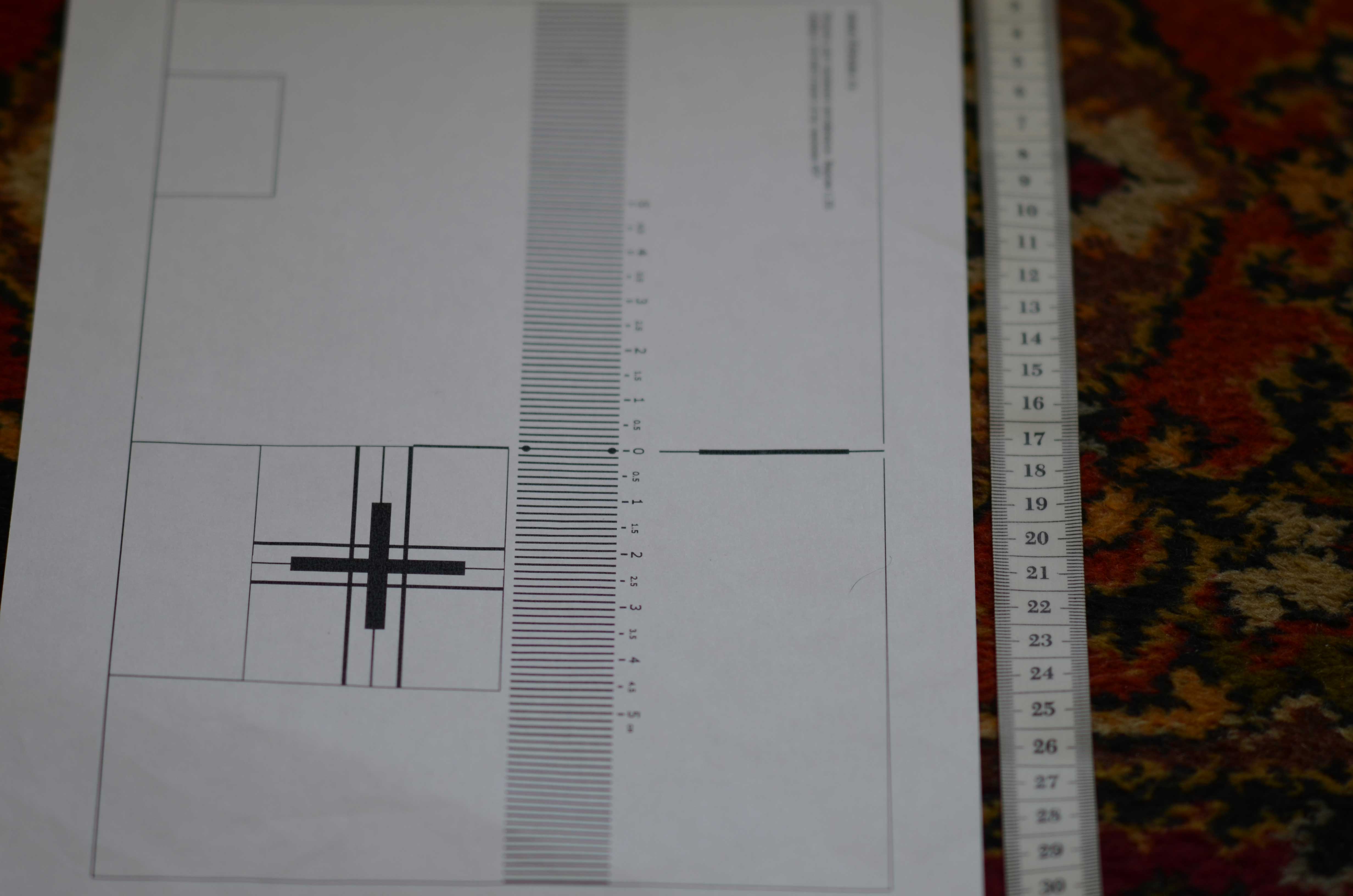

vakdye писал(а): Пт апр 26, 2013 19:52
P.S. Julysha писала, что и у неё не айс.
Возможно, у меня неудачный экземпляр 16-85 (хотя на Д90 я на него не жаловалась ни на одном фокусном). Определенно, 16 мм - не самая сильная сторона этого объектива, у него на 16 мм имеется заметная кривизна поля, которая на Д90 не так видна, но на Д7000 проявляется в полной красе. Чтобы ее побороть, нужно тщательно подбирать поправки АФ (и вовсе не по центру). Вообще, ничего не могу понять - иногда получается очень хорошо, а иногда - откровенные провалы резкости по части кадра. Вот сравните, это один и тот же Д7000, один тот же 16-85, те же 16 мм, но какая разница в результате:
http://img-fotki.yandex.ru/get/5603/365 ... 62043_orig
http://img-fotki.yandex.ru/get/6513/365 ... f69ab_orig
Как будто разные камеры и разная оптика, в первом кадре вся середина нерезкая, резкость появляется ближе к краям, это заметно по верхушке дерева. Порой мне кажется, что Д7000 начинает дурить от работы VR, стараюсь его не использовать без необходимости.
В общем, на связку Д7000 + 16-85 я снимала очень мало, т.к. мне она не нравится. Д7000 с 14-24 и той же Токиной 12-24 гораздо лучше.

vakdye писал(а): Пт апр 26, 2013 17:18
Проблем нет в этой паре 16-85 + D7000? У меня они не очень дружат, особенно на ШУ. И в динамике не очень. Достаточно много промахов.
Иногда не понятно, куда резкость девается.
А вот 70-300 VR и 105mm f2.5 ai вполне прилично работают.
Поторопился с утверждением про 105mm. Когда им снимал при диафрагме 5.6, промахов не обнаружил.
http://www.club-nikon.ru/forum/gallery/ ... ze1000jpg/
Сегодня тестировал с естественным дневным освещением по мишени под 45о.
70-300 VR в сервисе не был, но на всех фокусных попадает очень точно.
А для 105mm f2.5 ai в тех же условиях получил стабильный фронт-фокус (пользовался индикатором (подтверждением) фокусировки - кружок слева в видоискателе). Так как объектив не автофокусный, тонкая настройка автофокуса не действует.
Spoiler: [+]
Может кто-то что-то посоветует? Как научить D7000 с 105mm f2.5 ai попадать точно в фокус?

А подскажите, Вы этот объектив прописали в таблицу не чипованных объективов ?

Да, конечно. Указал фокусное расстояние и максимальную диафрагму. При съёмке экспозиция отрабатывается нормально, действующая диафрагма пишется в exif (там это видно: http://www.club-nikon.ru/forum/gallery/ ... ze1000jpg/).

Для неавтофокусного объектива (или объектива без CPU?) можно сделать только общую поправку. Но у меня она похоже не срабатывает. Менял значения от -20 до +20, получил кадры-близнецы.

Как раз чипованный не автофокусный у меня есть, на него можно делать сохраненную поправку, а Вас я понял, а попробуйте написать в поддержку никона и описать Ваш случай, может чего подскажут, вполне может оказаться, что поправка для объективов без CPU не работает (или работает не эфективно, т.е. с очень малым значением).

Получил ответ из службы поддержки Nikon: " не имеется возможности применения тонкой настройки АФ для объективов без микропроцессора, так как они не имеют контактов, которые могли бы передавать информацию на фотокамеру. Для исправления бэк/фронт фокуса Вам необходимо обратиться в один из авторизованных СЦ Nikon для проведения диагностики и юстировки изделия. Вы можете произвести юстировку только объектива, либо связки объектива с "тушкой" фотокамеры."
Предположение подтвердилось. Несмотря на это, с объективом не расстанусь. Объектив - супер good
А постоянный фрон-фокус можно учитывать при фокусировке.
