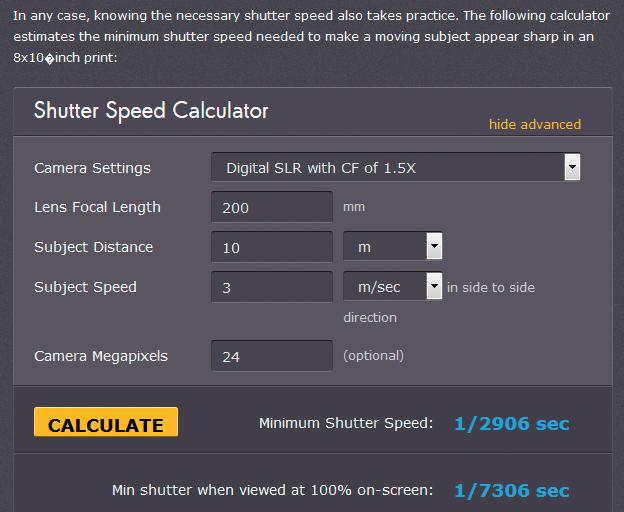

Давайте сначала разберемся с выдержкой, с которой Вы снимаете.
Возьмем для этого очень хороший калькулятор - http://www.cambridgeincolour.com/tutori ... calculator
Подставим значения Вашей съемки. Я, конечно, их не знаю, но пусть будут такие:
ФР - 200 мм
Расстояние до объекта - 10 м
Скорость объекта - 3 м/сек (это для футболистов в динамике, для лошадей будет больше).
Камера - кропнутая, 24 Мп.
Кроп-фактор - 1.5х
И вот что имеем rolleyes
Ваши выдержки близки к указанным? Что-то мне подсказывает, что нет, даже и близко нет.

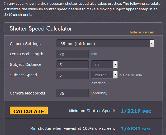

Зы Сегодня я фотографировала нескольких велосипедистов, проезжающих (не очень быстро) по противоположной стороне узкого шоссе (5 метров). Снимала на Д810 на 24-70/2.8 на 70 мм. Вечером посмотрела на мониторе - должной резкости нет, размазались немного.
Смотрим в калькулятор и видим (для моих условий)
Вот здесь собака и зарыта. Я снимала с 1/1000, этой выдержки мало, она должна быть в 6-7 раз короче! Мелкий пиксель - это очень капризная штука, по этой причине такие камеры считаются не годящимися для динамичного репортажа. Даже для пешехода потребуется не менее 1/2000, особенно, если он проходит близко от Вас.
Единственный выход - снимать с проводкой.
Конечно, если печатать в А4 или делать ресайз 1200х800, то все будет достаточно резко (иначе никто бы вообще такие жанры не снимал), но если уткнуться в картинку носом на мониторе на 100%, то все смазы будут заметны. Поэтому в калькуляторе даются две выдержки: одна для небольшого отпечатка, а вторая - для разглядывания на мониторе.

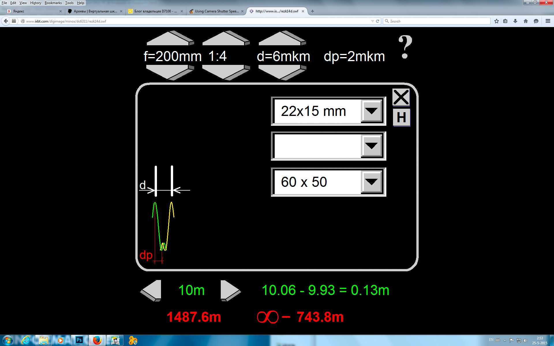

И третий момент. Вы оценили ГРИП на 200 мм на 24 Мп (если смотреть на мониторе на 100%)?
Берем калькулятор ГРИП и гиперфокала - http://www.ixbt.com/digimage/minox/dc6311/rezk14d.swf
Подставляем те же условия и имеем
На 200 мм и 10 метров и f4 ГРИП будет 13 см (если сделать отпечаток максимального размера)
У Вас персонажи просто из ГРИП вываливаются!

Julysha писал(а): Пн май 25, 2015 00:28
Возьмем для этого очень хороший калькулятор - http://www.cambridge....htm#calculator
ФР - 200 мм
Кроп-фактор - 1.5х
Теперь про фронт-фокус. Да, у Д7100 может такой быть. Но вот такой тонкий вопрос: откуда Вы снимали лошадей и футболистов? С земли или с трибуны/возвышения? Если с трибуны, то фокальная плоскость проходит под углом к фронтальной плоскости объекта. Чтобы снимать в той же плоскости, что и объект, нужно иметь шифт-тилт объектив. Когда фокальная плоскость идет под углом, то она пересекает плоскость объекта в точке фокусировки и пересекает поверхность, на которой объект находится, причем это пересечение находится ДО объекта, что может трактоваться как фронт-фокус, но таковым не является.
Проведите простой эксперимент: Поставьте на газету небольшую коробку с контрастным рисунком - от лекарства, сигаретную и т.п. займите такое положение, чтобы текст газеты был немного виден, т.е. смотреть на коробку сверху вниз, под небольшим углом. Сфокусируйтесь в центр коробки и сделайте снимок на открытой диафрагме (чтобы ГРИП была очень узкой). Теперь рассмотрите снимок. В фокусе окажется точка фокусировки на коробке и часть газетного текста ПЕРЕД коробкой. С травой - точно такая же ситуация, если снимали сверху вниз, т.е. оптическая ось объектива была не параллельна земле.
ЗЫ 70-200/4 - очень резкий объектив. У меня его нет, есть 70-200/2.8 VRII, но на диафрагме 4 они сопоставимы по резкости.
Спасибо, Юля! Так просто и понятно объясняете важные моменты. Я не учитывал фокальную плоскость smile
