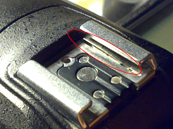

Была точно такая же проблема на D200 + sb-600, пыхала самопроизвольно и очень часто, приходилось всё время выключать после сделанного снимка! Я на репортажах просто офигевал от поведения вспышки!!! Потом нашёл один способ - перед тем как поставить вспышку я очищал ногтем контакты на камере, и, как это ни странно, но помогало! Количество самопроизвольных вспышек после такой "очистки" уменьшалось в разы! Потом проблема сама по себе прошла, но 3 дня назад при съёмке репортажа sb 600 умерла(( Она включается, но вобще больше не подаёт никаких импульсов! Пыха на гарантии и её ещё года нет! Вот такие у никона хорошие пыхи!

Недавно у меня с системой D200+SB800 началась таже проблема. Вспышка самопроизвольно начала срабатывать. До этого все было нормально.
Почитав форум и интернет пришел к выводу что проблема все таки больше механического сопряжения камера+вспышка.
Посмотрев что же можно укрепить что б был более плотный контакт решил подогнуть с обоих сторон в башмаке маленькие лапки (смотри фото)
Проделал данную процедуру маленькой часовой отверточкой.
После данных действий проблема исчезла.

На моем Д200 проблемы небыло, через года 3 начала иногда пыхать случайно. потом чаще. Никакой логики если находить ее между настройками камеры и пыхи - нету. Как у всех. одно ясно - за годы разъем разболтался. Вспышка и так сидела в башмаке не фонтан - прижимная система неудачная - а тут со временем этот зазорчик увеличился на может 0.1 мм и уже работа контактной группы этой нарушается. Понятно что стало что косяк именно в этом сопряжении. Однако подгибать эти пластинки мало толку - зазор практически не меняется. Сделал проще. Есть такая фольга самоклейка алюминивая (в хозмагах продают, давно покупал). Слепил 3 слоя. Вырезал полоски примерно 2х10 мм, и подложил пинцетом под эти ножки. Всё. Вспышка один раз залезла туго, самоклейка-фольга прилипла к нужному месту и никуда не выпадает. Тепрь вспышка сидит туго, не болтается. Все случайные "пыхи" исчезли.
Все проще простого.
