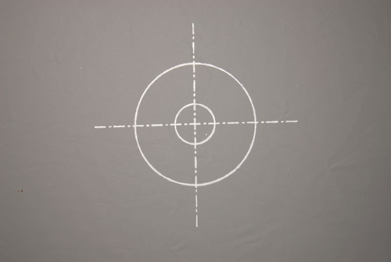

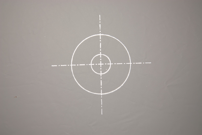

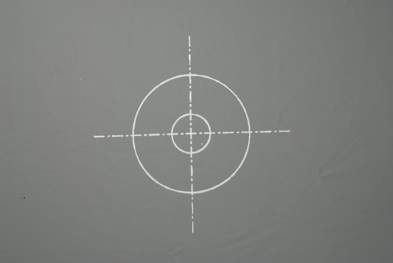

Чтоб не быть голословным, некоторые примеры:
Серая мишень освещается одним источником постоянного света, все фотографии сделаны в режиме М, конвертировались в ACR (c Temperature 5200, Tint +13)
Объектив 50/1.8, диафрагма 5.0, выдержка 1/30 сек.:
Объектив 24-70/2.8, диафрагма 5.0, выдержка 1/30 сек.:
Объектив 18-200/3.5-5.6, диафрагма 5.0, выдержка 1/30 сек.:

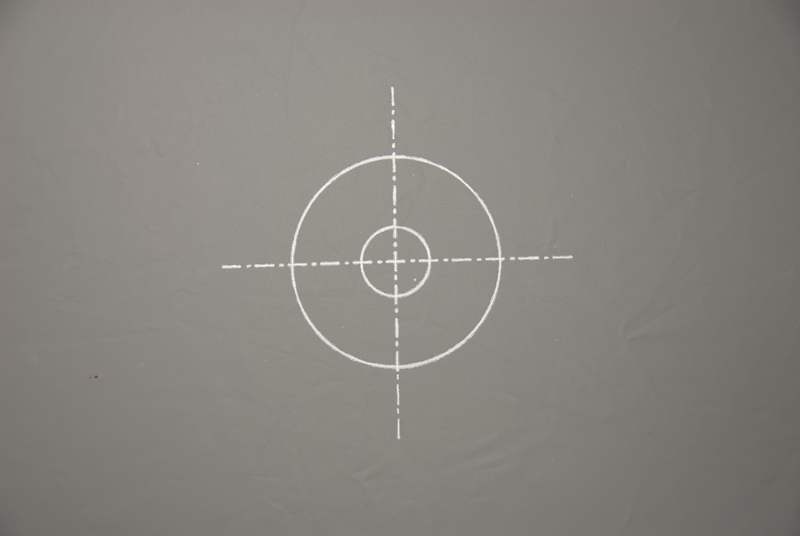

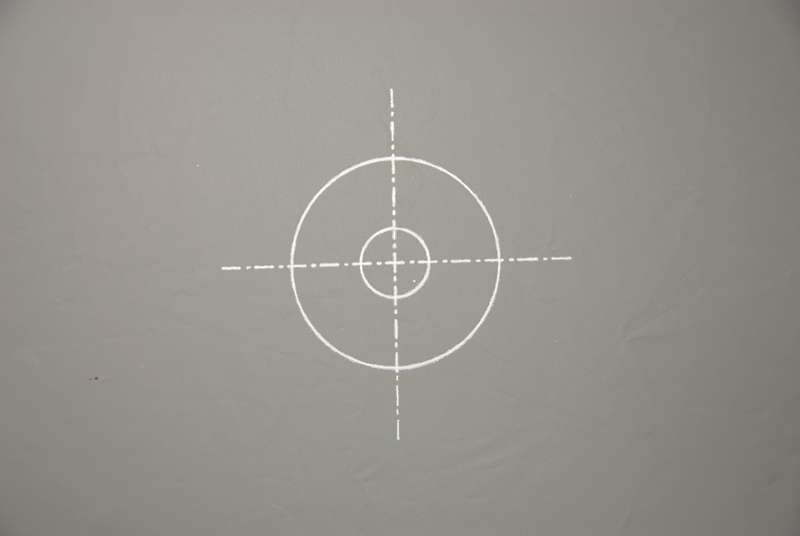

Опять мишень,
сдвиг экспопары на зумах 1/3 стопа:
Объектив 24-70/2.8, диафрагма 5.0, выдержка 1/40 сек.:
Объектив 18-200/3.5-5.6, диафрагма 5.0, выдержка 1/40 сек.:

Re: Различие в экспопарах на разных объективах при одинаковых параметрах
Сообщение Prof13th »
Andrey писал(а): Спасибо, smile
вот это уже конкретный разговор.
К сожалению, успел только бегло посмотреть Ваши фотографии перед работой. Возникло несколько вопросов, которые задам после более детального просмотра фотографий.
Пока один вопрос: использовались ли на объективах 17-55 и 50/1.8 фильтры? Вопрос возник, потому что передний план и на 17-55 и на 50/1.8 почти сплошная каша, что бывает при использовании дешевых фильтров, которые могут и вносить полученные разлиция в экспозиции.
На фотографии с Цейса передний план четкий. Лично мой 50/1.8 резкий с открытой дырки, а уж на 2.8 звенит, да и у 17-55 резкость на открытой дырке один из основных коньков, как-то не понятно это мыло на переднем плане, тем более на выдержке 1/1000...
Андрей, ну полно Вам. Какие фильтры? Конечно никаих фильтров.
Сами возмете стелка и сами проверите. Вижу, у Вас с этим нет пробле, чай не Раша...
Что до переднего плана - фиг знает. У цейса выкрутил до упора - вот и все фокусы с фокусом. У никкоров - в режиме АФ, что и написано в Эксифе.
На максимально удаленный объект. Почему такой план - я вообще посмотрел - с никкоров не резкое. Особенности внутрикамерной интерполяции возможно.
Качество снимков по камерным установкам - самое низкое. К сожалению не снимал в нефах, но могу повторить эксперимент с нэфами и JPG. В любом случае стекла отсутствием резкости не страдают. Но как и в тесте по ранее приведенной ссылке - цейс уделывает всех по разрешению (контрастности, резкости). Так и по чистоте цветов. В том числе по чистоте цвета в тенях. Не знаю почему так. однако. Баловался со съемкой в ИК. Так вот цейс на светлее значительно в ИК чем тот же Никкор 50\1.8. Правда, и дырка посередке (светлое пятно в центре кадра) - тоже сильно заметнрее. Поэтому лучшим в ИК был признан (мной лично признан) Юпитер 37А. smile Вообще есть ощущение, что фокус в ИК на цейсе сильно ближе к фокусу в видимом диапазоне, чем у никкора. smile По крайней мере на цейсе реально снять сфокусировавшись в видимом, без внесения поправок. Впрочем. Это я в спектр ухожу.. Прошу прощения.

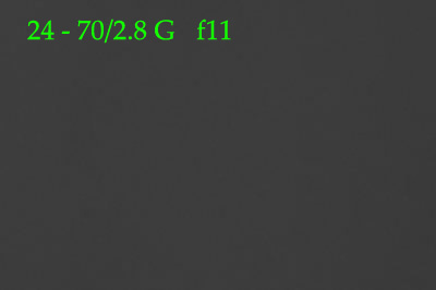

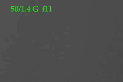

Сравнивая "светопропускание" различных объективов, наверное, следует учитывать, что и "внутри отдельно взятого объектива"
заявленный шаг изменения диафрагмы (как и реальное ее значение) может быть весьма далек от реального... и для получения сколь - нибудь достоверных
результатов необходимо тестировать во всем диапазоне диафрагм.
Пример:
объективы 24 -70\2.8 G и 50\1.4 G; первый темнее на всех диафрагмах, вопрос - насколько?
ответ: на 2.8 - 0.1 3.2 - 0.24 3.5 - 0.42 4 - 0.44 5.6 - 0.39 8 - 0.28 11 - 0.52 16 - 0.23 ступени...
Отсюда вывод - производитель не слишком-то заморачивается не только соответствием заявленных значений реальным, но и точностью заявленного шага smile
...и то верно, 0.5 ступени - это не более 5% ДД цифровых камер... smile

Может имеет смысл согласовать тестовую технологию?
Как то:
Ровный свет от лампы накаливания\галогенки
ББ по предустановке.
Объект - серая карта с мишенью ч\б в центре. (по мне так прекрасно подходит обычная олимпийская мишень, чай не цветопередачу меряем).
И начиная от открытой дырки идти экспопарами для эталонного (50\1.4). То есть: +1 стоп по выдержке/ -1 по диафрагме.
В фотошопе можно будет оценить точность работы механики.
Аналогичные серии для остальных стекол, с учетом общей минимальной диафрагмы (2.8 или 4) на одной выдержке.
Получится что все стекла снимут на одинаковых выдержках и одинаковых диафрагмах. Можно будет оценить разброс по значениям F.
Хотя. Не думаю, что это многое даст.
Для разнообразия можно попробовать повторить с включенными ИК и УФ излучателями (насколько экспонометр их учитывает и видит, и как это все на кадре сказывается),
и с другим типом источника света (к примеру - вспышка на М режиме/ энергосберегающие лампы белого света / свет через полярик) smile
